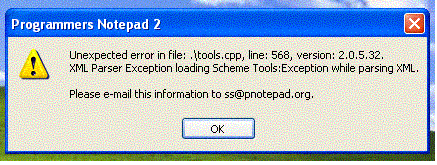

    Zaczynam stawiać pierwsze kroki w dziedzinie mikrokontrolerów. na początek zacząłem od zapoznania i podstawowych przykładów na stroniehttp://www.patron.net.pl/artykuly/AVR_tutorial.htm. Do pewnego momentu idzie wszystko dobrze. Wykonałem z podanej strony programator. program (wg. przykładu) skompilowany poprawnie i utworzony plik .hex (led.hex) . Schody zaczynają sie w momencie gdy zamierzam wg instrukcjii wgrać utworzony plik do Atmegi8. Korzystając z ISPROG tez nie wychodzi:( Może ktoś powie mi co jest nie tak? proszę o pomoc i wyrozumiałość TO MOJE PIERWSZE KROKI :)

    1. czy masz podłaczone zasilanie do procka podczas programowania???
    2.zaznaczyłes w makefile jakiego programatora używasz???
    3. Jakiego systemu operacyjnego używasz??? W Win XP i NT należy odblokować port LPT!!!
    p.s najlepiej jak byś wkleił opis błedu który wypisuje WINAVR (domyslam sie że tego używasz)

    Programujc przez ISPPROG wogle podczas pracy nastpuje zawieszenie programu niewiem dlaczego. a robiac wg. tego kursu to przy WINAVR mam dziwny blad [programowanie] Atmega8 - problem z wgraniem pliku .hex przez ISPROG
    dalej chcac zrobic aby w zakladce toołs pokazywalo utworzone AKTYWUJ LPT i ZAPROGRAMUJ to tez nie da rady... [/code]

    Tomaszek- Ja kiedyś też zaczynałem od tego kursu, ale przerzuciłem się na początek na BASCOM te aktywuj i zaprogramuj to mi też nie wychodziło, ale w tym kursie jest to źle wytłumaczone ja trochę pokombinowałem i mi wyszło:)

    u mnie tez nie dzialało to dodawanie do menu - tools, zrobiłem taki plik i działa sciagnij sobie.
    usun to co dodałes do tools i uruchom ten mój plik a potem skompiluj program i zaprogramuj procka.
    Jeśli chodzi o bład to chodziło mi o wypisanie tego co jest wypisywane w oknie output w Winavr - coś co powinno przy kompilacji i programowaniu kończyć się zerem.
    Jeszcze jedno!!! - jak robisz makefile to robisz to poprzez program czy mieszasz w tym pliku ręcznie i potem kopiujesz Go do swojego projektu??
    możesz jeszcze spróbowac ponownie zainstalowac WinAvr
