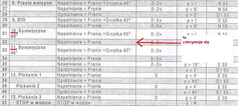

    Problem polega na tym że pralka na niektórych programach nie nabiera wody .Gdy wlączę na 10 pralka nabierze wody , kręci w lewo i w prawo , chwilę grzeje i programator przeskoczy między 10 a 11 program i pralka nic nie robi . Jeżeli wyłączę ją i ponownie załączę programator przeskoczy o jeden ząbek wypuści wodę i znowu cisza , po ponownym wyłączeniu i załączeniu przeskoczy znowu o jeden ząbek i pobierze wodę i cisza.
    Włączyłem program 2 , nabrało wody prało i grzało przez ok 30 min , zagrzało do temp około 60 stopni i znowu cisza .
    Co może być przyczyna ?

    To już chyba programator (hybrydowy- moduł zespolony z programatorem) :not:

    No to trzeba sprawdzać wszystko po kolei: czujnik NTC, prądnicę tachometryczną, elektrozawory, silnik... :| Dziwna ta usterka :not:

    sprawdziłem praktycznie wszystko i dalej to samo . Jak wykonać program testowy , macie jakieś wytyczne ?

    skryn napisał:
    Jaka dziwna usterka?
    Do wyczyszczenia kubek hydrostatu i pralka ma chodzić!
    Pytanie za 100zł:
    co ma kubek hydrostatu do zatrzymywania się za "10" :?:
    Przecież wg relacji pytającego pralka na "10" działa poprawnie, czyli nabiera wodę i grzeje i zatrzymuje się za "10" tam gdzie powinna wykonywać pranie bez podgrzewania. Dla mnie to dziwna usterka :? Dałbym głowę że to programator, ale jednak nie :not:

    sprawdziłem wszystkie podzespoły i nie mam pojęcia co dalej robić , czyżby nowy programator był uszkodzony , nie chce mi się w to wierzyć , ma takie same objawy jak stary. Ciekawe jest to ,że w momencie jak programator stanie wystarczy ją wyłączyć i załączyć ponownie i pralka dalej pracuje , wypuści wodę , nabierze ponownie wody , pokręci , programator przeskoczy o 2 ząbki i znowu cisza.

    a zworki na programatorze :?: :?::?:

    zwora J1 wyłamana , zwora J2 zostaje<zakładam ,że przycisk zatzymania płukania jest zwolniony :D

    co sugerujesz ? przycisk zatrzymania płukania ma być włączony?
    Nie :not:
    Ta zwora którą podał kol.eeban ma być wyłamana :ok:
