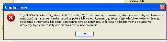

    Mam problem robactwem na kompie, zrobiłem loga (HijackThis v1.99.1) i teraz mam prośbę aby ktoś pomógł mi wyszukać to świństwo u mnie w systemie ( myślę że przez te robale właśnie ogromnie skacze mi upload np.: Upload to 35kB/s a Download to 5 KB/s a nie wysyłam niczego więc UP powinien być o wiele mniejszy ) . Pogrubianym tekstem zaznaczam aplikacje które są moim zdaniem podejrzane.
    Z góry dziękuje .
    SYSTEM WIN XP SP. 1

    > SYSTEM WIN XP SP. 1
    Przeciez dobrze widac, ze nie masz SP1, nie masz żadnych aktualizacji w tym do IE, a wiec zmien przegladarke na Firefox lub Opere i nie uzywaj wiecej IE.
    Zamknij porty w wwdc.exe (znajdziesz na google).
    W hjt usun:
    O4 - HKLM\..\Run: [jssvc23] jsssvc.exe <- usun plik z dysku.
    O4 - HKLM\..\Run: [GhostWall] "C:\Program Files\GhostWall\ghostwall.exe" -minimize <- odinstaluj ten program skoro nie dziala.
    O4 - HKLM\..\Run: [Anti-Virus Update Scheduler] C:\Documents and Settings\niko\server.exe <- usun plik z dysku.
    O4 - HKLM\..\Run: [˙_zskM] C:\WINDOWS\System32\_zskwrkni04ZTEQLWIM]`Q]T`\M.exe
    O4 - HKLM\..\RunServices: [jssvc23] jsssvc.exe
    O4 - HKLM\..\RunServices: [˙_zskM] C:\WINDOWS\System32\_zskwrkni04ZTEQLWIM]`Q]T`\M.exe
    O4 - HKCU\..\Run: [MCS Firewall 6] C:\Program Files\MCS Studios\MCS Firewall 6\mcsfw.exe <- odinstaluj ten firewall skoro i tak nie dziala.
    O4 - HKCU\..\Run: [WinMedia] C:\Documents3072.exe <- plik usun z dysku.
    O4 - HKCU\..\Run: [˙_zskM] C:\WINDOWS\System32\_zskwrkni04ZTEQLWIM]`Q]T`\M.exe <- katalog _zskwrkni04ZTEQLWIM]`Q]T`usun z dysku.
    O4 - HKCU\..\Run: [WrCtrl] "C:\Program Files\WinRoute Pro\wrctrl.exe"
    O9 - Extra button: Related - {c95fe080-8f5d-11d2-a20b-00aa003c157a} - C:\WINDOWS\web\related.htm
    O9 - Extra 'Tools' menuitem: Show &Related Links - {c95fe080-8f5d-11d2-a20b-00aa003c157a} - C:\WINDOWS\web\related.htm
    Przeskanuj system przy pomocy ewido:
    http://download.ewido.net/ewido-setup.exe
    Przeinstaluj tez Avast, ktory rowniez u Ciebie nie dziala.
    Po wszystkim wklej nowy log z hijackthis.

    Zrobiłem wszystko jak pisaliście i nadal nic , choć usunęłam odpowiednie pliki z dysku i rejestru to one nadal są wyświetlane w logu Hitjac-ka ( choć robiłem restarty kilka razy )

    Wszystko poszło tylko tego niemoge usunąć
    gdy prubuje znaleść ten folder wyskakuje mi taki błąd

    Po co chcesz go szukac?
    Ten folder masz tutaj:

    Oto chodzi że go tam nie ma na 100 % sprawdzałem 15 razy .
    Czy nie jest to folder ukryty?

    A jak chce wejść to pokazuje mi że nie ma takiej strony ( wklejam tą lokalizacje ) a jak wchodzę przez uruchom to wyskakuje mi taki błąd jak wyżej wkleiłem
    Nie , mam odznaczoną funkcje i pokazuje mi foldery ukryte

    Probowales tak jak pisalem.Olaczyc neta i tryb awaryjny.
    Masz zainstalowana konsole odzyskiwania?Moze stamtad go mozna usunac.

    Raczej nie ma tam tego katalogu uruchomiłem sobie Knopixa z płyty i nawet pod linem nie znalazłem go . Pod awaryjnym już próbowałem a jakim sposobem ma go usunąć poprzez konsole odzyskiwania ?

    Czy jestes pewny,ze tego folderu napewno nie ma.Czy usunales ten klucz z rejestru?
    Konsola Odzyskiwania to taki dodatkowy tryb w ktorym sie tylko pisze.Tak jak w dosie.
    Upewnij sie co do tego folderu.Jezeli go rzeczywiscie nie ma to konsola nic nie da.

    Niema go stu procętnie a klucz usunełem ręcznie a potem przez hitjack-a
    No nic tego jednego sobie daruje , bo jego chyba niema . :D
    Tak więc dzięki za wszystko .
