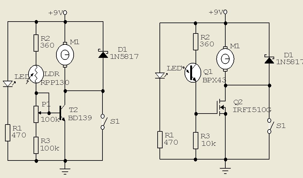

    Mam taki schemat
    Przekształcenie wykresu Czujnik przelotowy (obecności kulek)
    Jest to automatyczny wyłącznik silnika gdy wykryje kulki w podajniku
    element działa tak jak na filmie
    LINK # http://www.myvideo.de/watch/3217830
    ZDJECIE # http://www.pbportal.de/attachments/2007/4/1/3...23-66531-Lichtschranke-fr-VL-Force-Hopper.jpg
    Ok przejdźmy do sedna mam problem z tym schematem tzn
    -Nie mogę dostać Tranzystora BUV 26
    -Nie mogę dostać Tranzystora BC 547
    - Nie jestem pewien jakiego Leda mam użyć biały? czy ir? jak jasny itd...
    Proszę o uproszczenie tego schematu.. tzn czy da się to łatwiej zbudować aby spełniało te założenia. Najlepiej chciał bym wszystko kupic u siebie w elektronicznym ktory jest bardzo ubogi :/

    Cześć!
    Można to oczywiście zrobić inaczej i na innych elementach. Autor schematu - moim zdaniem - "odwalił chałturę" :D . W szczególności myślę, że powinien być to układ Schmitta, tranzystor nie musi być wysokonapięciowy, a i Icmax tranzystora (20A) sugeruje, że silnik ma moc 180W (na filmie to raczej nie jest taki silnik :D ).
    Aby zaproponować konkretne rozwiązanie musiałbym wiedzieć, jakimi elementami już dysponujesz, a co możesz dostać w swoim sklepiku, tzn. : jaki jest (lub będzie silnik (napięcie, moc), jakie tranzystory (npn, pnp, niskonapięciowe małej i średniej mocy, MOSFET-y), przekaźnik na 5÷12V, fotoelementy (fotorezystory, fotodiody, fototranzystory), LED-y, układy scalone 4093).
    W zależności od tego, czym dysponujesz można zaprojektować układ.
    ps. nie wszystkie wymienione elementy będą oczywiście potrzebne :D
    Układ ze schematu też "jakoś tam" będzie działał.
    T1 - dowolny npn m.cz.,
    T2 - jeśli prąd silnika nie przekracza 1A - BD135, BD137, BD139
    rezystora 355om - raczej nie dostaniesz
    LED wg. opisu - chyba biały, ale myslę, że może być także inny kolor (zależy od elementu światłoczułego)

    No cóż, skoro sprawa silniczka się wyjaśniła, a układ ma być jak najprostszy to spróbuj zrobić go w/g podanego schematu.
    R1 dałbym 360 ÷ 470Ω, o tranzystorach już pisałem. Dioda 1N4148 może być trochę "za słaba", lepiej byłoby użyć diody impulsowej o większym prądzie (najlepiej - Schottky'ego).
    Układ będzie tak szybki, jak fotorezystor - a więc nie spodziewaj się za wiele, ale do tego zastosowana nie jest to raczej zbyt istotne. Sprawdzisz :|

    Przespałem się z tematem i myślę, że jeśli ma być jak najprościej, to któryś z tych układów powinien spełnić swe zadanie:
    Typy podzespołów nie są krytyczne - mogą być inne elementy o zbliżonych parametrach.
    R1 należy dobrać do typu LED-a (jasnoświecące białe mają większe prądy dopuszczalne).
    Cały układ pracuje oczywiście w warunkach "zaciemnienia" i tak należy przeprowadzać ew. próby.
    Zastosowanie fototranzystora zamiast fotorezystora przyspieszy pracę układu.
    Powodzenia
