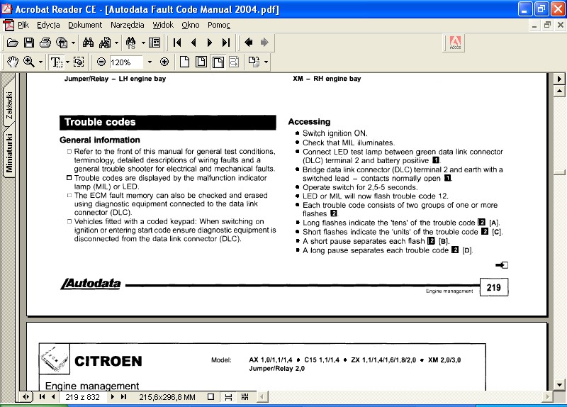

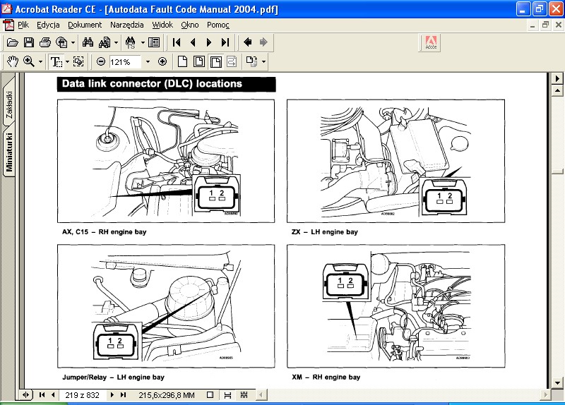

    Mam jakis prolem z wtryskiem (kontrolka check nie gasie zaraz po odpaleniu) sprawdzalem to i owo mierikiem podejrzany jest czujnik powietrza zasysanego chcialem sie jeszcze upewnic odczytujac kody wiem, ze mozna za pomoca diody led, tylko nie wiemgdzie sie znajduje wtyczka diagnostyczna i jak dokladie podlaczyc diode.

    może to pomoże.
    Citroen AX - lokalizacja wtyczki diagnostycznej i podłączenie diody LED
    i dioda.

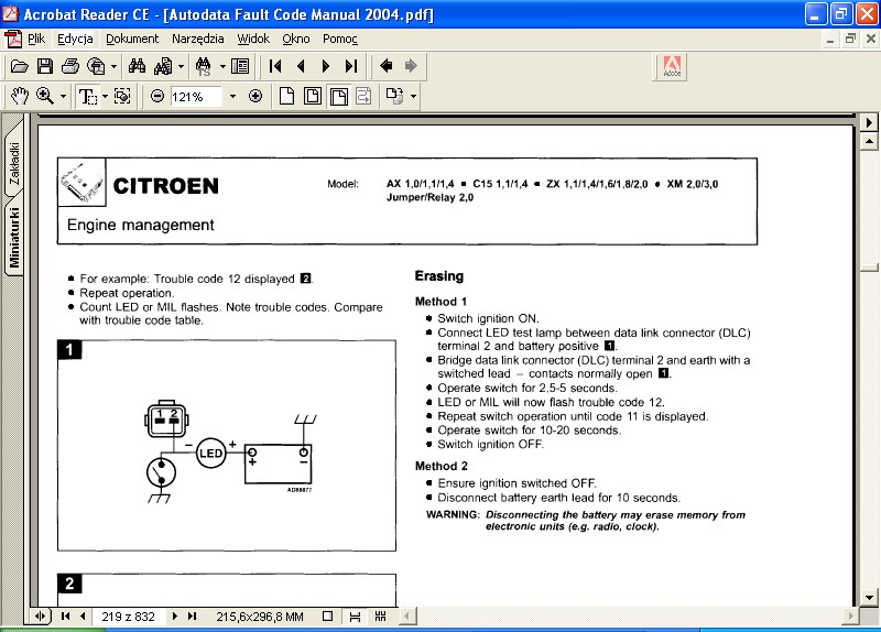

    Wielkie dzieki narazie tyle mi sie udalo rozszyfrowac
    -Podłączyć dodatnią końcówkę próbnika z diodą świecącą do dodatniej końcówki akumulatora.
    -Podłączyć ujemną końcówkę próbnika z diodą świecącą do końcówki 1 wtyczki diagnostycznej.
    -Włączyć zapłon. -Podłączyć końcówkę 1 wtyczki diagnostycznej do masy na 3 do 5 sekund.
    Ale nie wiem co dalej
    ta diode bede musial podlaczyc przez jakis opor okolo 1k ohm

    faktycznie opis obcięty proszę bardzo masz tu opis

    Nie wiem czy dorze mowie ale zwieram przy wlaczonym zaplonie na okolo 5s puszczam i powinien wyskoczyc kod 12 czyli poczatek testu (jedno mrugniecie pauza 2=12) tak mi sie wydaje. Potem ponownie do masy i powiniem liczyc dody ledow az do uzyskania 11 koniec testu. Jeszcze gdzies wyczytalem ze zwarcie na 10s powoduje kasowanie bledow. Szukalem ale nie znalazlem tabeli bledow do tego ax-a moze znacie jakis link

    chyba dobrze zrozumiałeś a kody mam po angielsku podaj email to prześlę bo nie mogę załadować na forum nie wiem dlaczego jeszcze spróbuję może się uda
    dobra udało się mam nadzieje że to ci pomoże
