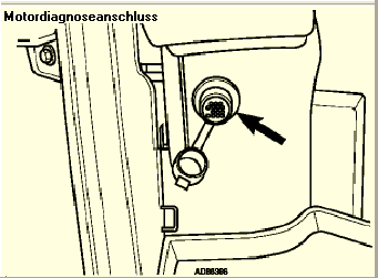

    Złącze jest okrągłe w tych modelach, jak niemasz to dokup sobie viaken ma to w swej ofercie, no chyba że wiesz gdzie podpiąć kabel z pinami.
    • Czy VAG USB KKL odczyta błędy silnika w VW LT 35 2.5TD1 '98? złącze LT.png (14.07 KB) Musisz być zalogowany, aby pobrać ten załącznik.

  • #6 2808941
    andrend
    Posty: 854
    Pomógł: 57
    Ocena: 604
    Złącze diagnostyczne znajduje się od strony kierowcy z lewej strony pedału sprzęgła pod plastikową nakładką.

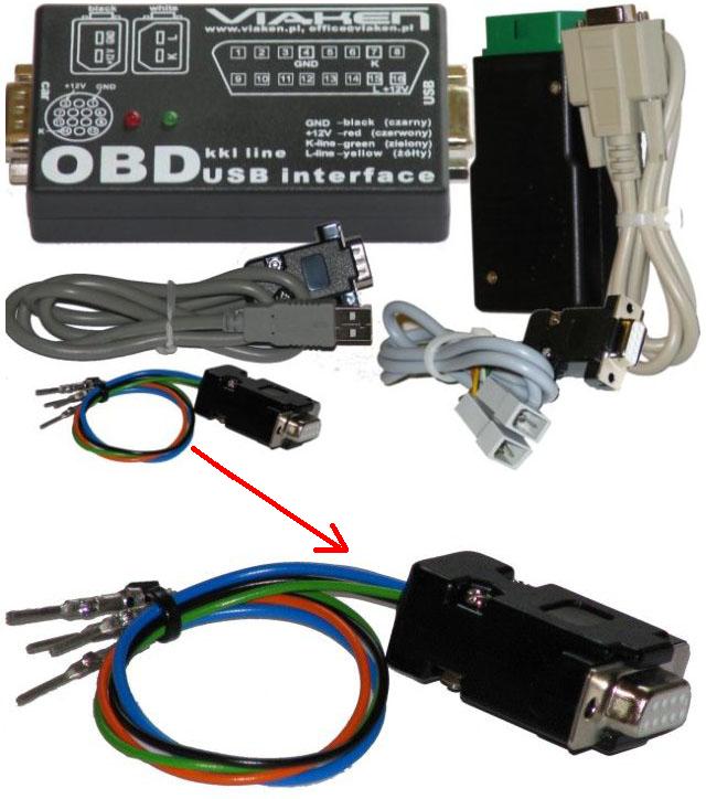

    Moj interfejs od viakena posiada 4 piny: czerwony, czarny, żółty, zielony (obrazek ponizej). Moglby mi ktos powiedziec jak sie podpiac tymi pinami do VW LT 35 2.5TD1 nie majac tej okraglej wtyczki?

    #10 2818340
    grzestv
    Posty: 914
    Pomógł: 113
    Ocena: 206
    zauważ że opis podłączenia masz na obudowie interfejsu,czyli rozrysowane gniazdo diagnostyczne i kolory przewodów

  • #12 2822924
    Jacek79
    Poziom 37  
    Posty: 3794
    Pomógł: 233
    Ocena: 1132
    14 - nr pinu
    jest to narysowane na obudowie, czego wiecej trzeba? filmu z instrucja??

    14 - nr pinu
    no dobra ale interfejs ma 4 piny do podpiecia, a nie jeden... (rysunek powyzej)

    No to reszta jest też rozrysowana na obudowie Nowe 16 PIN, stare 2x2 PIN i okrągłę, Są 4 piny: K, L, MASA, +12.

    Panowie szybkie pytanie. Mam identyczny interfejs i rowniez chce sie podlaczyc do LT-ka '98. Interfejs ma 4 piny, ale czytajac posty wnioskuje ze trzeba podpiac sie w nastepujacy sposob:
    minus pin 1
    plus pin 3
    linia K pin 14
    a co z czwartym żółtym pinem (linia L) ma byc niepodlaczony?

    tak jak napisałeś,a L line jest niepotrzebna
