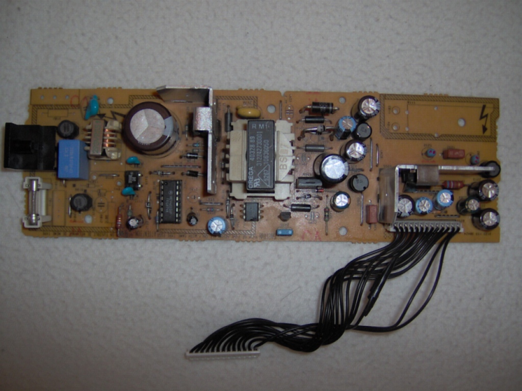

    Witam. Mam problem ze znalezieniem w sklepie tranzystora P3NB60FP a potrzebuje go do zasilacza tunera sat Philips 6010. Zasilacz mi padł po ostatniej burzy ,tranzystor jest zwarty i robi zwarcie. Czym go zastąpić ?

    No niestety ale BUZ90 nie podchodzi. Gosc w sklepie zaraz pytał do czego to ma byc bo jak do Philipsa to z doswiadczenia klientów wie że nie ruszy i miał racje kupiłem bo nigdzie nie ma tego P3NB60FP założyłem zasilacz ruszył ale na pare sekund potem błysk bezpiecznika i znowu kicha

    Powracam do tematu zasilacza. Zamontowałem tranzystor STP6NA60F1 i jest problem tego typu że słychać cykanie zasilacza i zero efektów działania tunera. Wymieniłem w zasilaczu wszystkie elektrolity /15szt/ pomierzyłem diody /OK/ i dalej to samo. Co mam szukac dalej? matias333 to jest mój stary nick wiec to jest mój załozóny temat

  • #20 2965331
    danek333
    Posty: 14
    Przecież wyraznie widac na zdjeciu że to jest inny zasilacz i po oznaczeniu elementów jest całkiem coś innego I co nikt z was nie umie mi pomóc .Sprawa robi sie PILNA

  • #26 3037848
    matias333
    Posty: 228
    Ocena: 40
    matias333 napisał:
    A macie może schemat tego zasilacza bo to co znalazłem nie jest do mojego zasilacza mój jest inny Zamiennik tranzystora P3NB60FP do zasilacza tunera Philips 6010
    Dzisiaj wezme sie za pomierzenie oporów ale nie mam schematu do tego modelu zasilacza wszedzie sa ale do innego typu ja potrzebuje do takiego jak na zdjeciu

    Tuner ożył wymiana transoptora /3zł/ była trafna . Dzieki dla wszystkich
