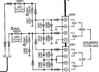

    Na początku wyświetlał mi się błąd f61 po wymienie diód w zasilaczu i kilku rezystorów włącza się niby wszystko działa do podłączenia głośników. Na wyjściu basowym niem żadnego sygnału na sopranowym:
    jeżeli podłącze sygnał na prawy kanał to na prawym wyjściu jest sopran a lewy bas i na odwrót. Czyli po podłączeniu sygnału prawy + lewy na sopranowym jest sopran i bas. Może ktoś ma schemat tego wzmaka?

    Zastanawialem sie czy to nie sprawa przedwzmacniacza. Moze padly jakies wzmacniacze operacyjne czy to mozliwe?
    A koncowka mocy to RSN311W64, niegrzeje sie zbytnio. Na wyjsciu sopranowym sa niskie i wysokie czestotliwosci moc jaka uzyskuje jest zgodna z nominalna zestawu.
    Nareszcie dorwalem schemat i okazalo sie ze wszystko gra podlaczalem tylko jeden glosnik a okazalo sie ze basowe polaczone sa szeregowo.

    Oto schemat:
    • technics_sa-eh750.pdf (315.17 KB) Musisz być zalogowany, aby pobrać ten załącznik.
