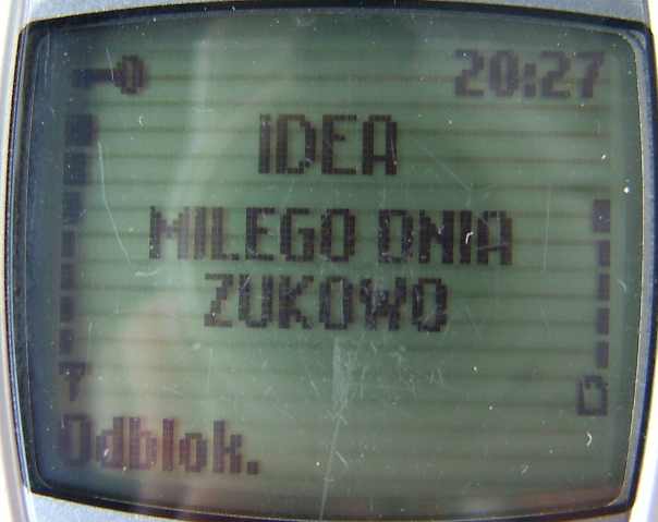

    Kupiłem Nokie 6310i rzekomo po zalaniu bo ma na LCD
    poprzeczne lekko ciemnijesze paski.
    Są one dość wkurzające, foto w załczniku.
    Wkładałem już do niej całą 100% działającą
    ramkę ale było to samo.
    Co to moze być ?
    Może ktoś mi pomoże jak to ugryźć?

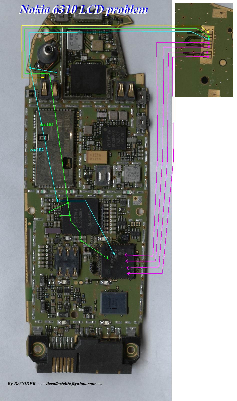

    100% masz uszkodzony jakiś styk LCD(ścieśkę do styku) na płycie sprawdz miernikiem przeiście od punktu styku do przelotki czy ma przejście widoczną ścieżką ,ale napewno któres pole niema. Jak ustalisz które to zrób zworke i po kłopocie. Działa w 100%!!!!!

    pierwszy styk od lewo - uszkodzony na 90% dołączam solucje Nokia 6310i - jak naprawić wyświetlacz z ciemniejszymi paskami po zalaniu?

    [quote="lackyluck"]pierwszy styk od lewo - uszkodzony na 90% dołączam solucje
    No witam, przed chwią sprawdzałem, pierwszy od lewej, żółty kolor na solucji nie ma przejścia do rezystora (??) na drugiej stronie między złączem anteny zewn. a stykiem baterii. Czyli to będzie to ?
    Jak się robi taką zworkę ? lutować spod styku wyświetlacza
    aż do tego elementu na drugiej stronie ?
    Czym to zrobić ? Jakiś cienki drucik z cewki czy co ?
    Sorry ale nie znam sie na aż takich drobnych sprawch
    mógłby ktoś łopatologniczniej mi wytłumaczyć czy lepiej
    dać spokój i iść od serwisu ? Ile by za to wzięli ?

    czasem lepiej poskrobac sciezke idaca od styku i do niej dolutowac... zalezy gdzie sciezka poszla... zrocisz to cienkim drucikiem... jak na druga strone plyty to w izolacji jak tylko do tej sciezi to jeden wlosek wystarczy

    tak jest to był 1-szy od lewej,
    telefon mało nie przeżył mojego lutowania ale działa, wielkie dzięki !!!
