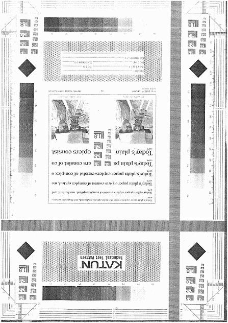

    Witam proszę o pomoc jak ustawić tym canonie żeby mi nie obcinało obrazu jak robię kopię na A4 to obcina mi jeden bok a drugi jest przesunięty za bardzo próbowałem w ustawieniach ale nie mogę tego za cholerę ustawić

    Określ precyzyjnie które krawędzie są przesunięte.
    Czy jest żle jak robisz kopie z szyby czy z ADF.
    Czy jest problem z duplexem.
    Może masz nieprecyzyjnie ustawioną kasetę.
    Może żle ustawiona rejestracja.
    Może żle ustawione kasowanie krawędzi wiobącej.
    Może żle ustawione kasowanie ramki.
    itd

    Zarówno z szyby jaki i z daf stojąc przed kopiarką to krawędz od tyłu kopiarki obraz przesunięty jest w stronę przodu kopiarki. Proszę o wyjasnienie które opcje w kodach są za to odpowiedzialne mam sm ish tylko po niemiecku dlatego sie tak motam z tym, jeszce pytanie jak ustawić mechanicznie adf w tych maszynach? pozdrawim

    Proponuje ustawić najpierw dobrze same kasety (kilka śrubek na każdą) a potem łapać się za kody.

    Witam skan w załączniku dodam ze nie mogę ustawić za cholerę tego bocznego marginesu czyli nie od strony pieca

    taca orginałów przesuwa się przód tył jak poluzujesz śruby pod taca dostępne są one po otwarciu lewej strony podajnika przesuń do góry sprawdź i jak jest zmiana to wycentruj. W ustawieniach serwisowych pod *3* jest parametr DOC_ST i tym parametrem przesuwasz kartkę w lewo i prawo z podajnika na szybie czyli wkładasz kartkę ustawiasz wartość 5 i wciskasz ok podajnik zaczyna układać kartkę na szybie i po ułożeniu zatrzymuje się możesz podnieść podajnik tylko powoli żeby kartka sie nie przesuneła i zobaczyć w jakim położeniu ona jest i tak zmieniając wartości ustawisz kartkę w pozycji prawidłowej do kopiowania w załączniku jest regulacja z sm to tez warto zrobić

    Witam ok to już wiem ale to co jest na skanie to jest zszyby nie z podajnika ??
    zmiana na boki z podajnikqa nic nie daje jak przesunąć cały podajnik w strone klawiatury ??
    Co do ustawień z szyby poradziłem sobie teraz mam problem tylko zjedną krawędzią z podajnika
