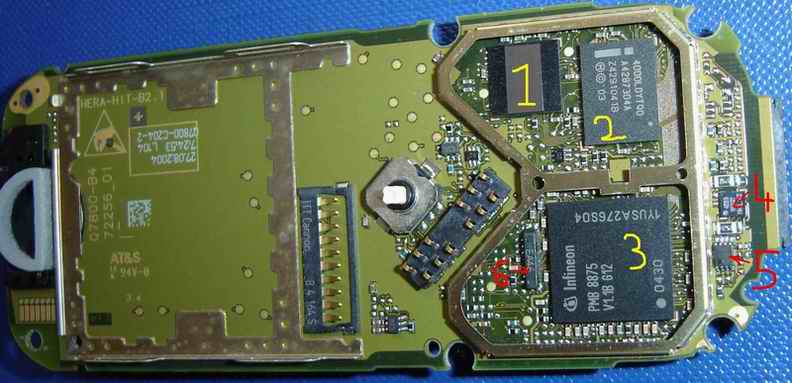

    Mam prośbę mógłby ktoś napisać mi co to są za scalaczki?? i w 2-3 zdaniach napisać, do czego one służą??
    • Siemens C65 - Opis scalaków i ich funkcji w telefonie 2.jpg (56.43 KB) Musisz być zalogowany, aby pobrać ten załącznik.
    • Siemens C65 - Opis scalaków i ich funkcji w telefonie 1.jpg (45.93 KB) Musisz być zalogowany, aby pobrać ten załącznik.

    1. Jest to pamięć urzytkownika. Czyli mówiąc potocznie tam są wszystkie zdjecia, aplikacje itd.
    2. Pamięc FLASH. W niej jest oprogramowanie telefonu.
    3. INFINEON -procesor.
    4. Jest to układ komunikacji poprzez złącze systemowe telefonu.
    5. Niewiem (tak jak wyżej)
    6. Oscylator inaczej kwarc - ustanawia częstotliwośc taktowania procesora.
    7. DIALOG -jest to układzik sterujący całym zasilaniem telefonu, w tym ładowniem.
    8. Końcówka mocy z angielskiego Power Amplifer (PA)
    9. Układzik sterujący kamerą.
    10. DIPLEXER (SWITCH) Przełącznik antenowy.
    11. RF Ic -ten scalaczek steruje całą radiówką.
