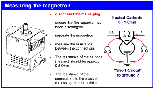

    Podczas rozmrazania miesa spalila mi sie mikrofala(troche dymu brzydki zapach). Zdjalem obudowe wymienilem bezpiecznik i odlaczylem magnetron. Wszystko dziala, grill, mikrofala odlicza wylacza sie itd oczywiscie nie podgrzewa bo odlaczony magnetron. Niestaty po podlaczeniu magnetronu pali sie bezpiecznik.
    Wnioskuje, ze nie jest to trafo (przed magnetronem ktore robi chyba 5000V czy jakos tak) gdyz bez obciazenia dziala wiec jak by bylo spalone to by bylo zwarcie nawet bez obciazenia. Chcialem kupic taki magnetron lub dac do regeneraci ale nie wiem czy czasem cos jeszcze nie jest uszkodzone.
    Czy jest jakis sposob zeby to sprawdzic ? Z jakim prawdopodobienstwem moge stwierdzic, ze to magnetron jest uszkodzony?

    Tutaj mała instrukcja w języku angielskim.
    • Uszkodzona mikrofala LG. Po podłączeniu magnetronu pali bezpiecznik. magnetron.gif (16.81 KB) Musisz być zalogowany, aby pobrać ten załącznik.

    Opis usterki wskazuje na uszkodzenie magnetronu,zastosować metodę opisaną w poprzednim poście,najpewniejszym sposobem sprawdzenia
    jest podstawienie do innej sprawnej mikrofalówki.
    Jednak przed zakupieniem nowego radzę dokładnie sprawdzić w magnetronie gniazdo żarzenia (kilka razy miałem taki przypadek)
    że było uszkodzone (zwęglone) powodowało zwarcie wysokiego napięcia
    do obudowy.Dokładnie przyjrzeć się kolorowi gniazda (zaczernienia)
    ,zdjąć wieczko (zaprasowane) obejrzeć od środka.
    Jeżeli gniazdo jest uszkodzone to można wymienić na inne sprawne
    z uszkodzonego magnetronu.
