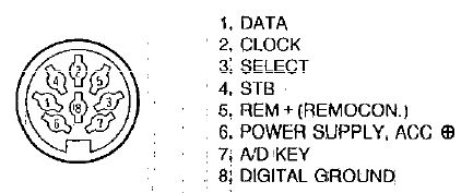

    Czy nietaktem będzie jeżeli zapytam o rozpiskę gniazda DIN 8 pinów (chyba 8 bo na pewno nie 13) zmieniarki CX-CV 1320 L (fabrycznie montowana w Golf III i Vento) i podłączenia do radia Gamma V (niebieskie złącze). Chcę samodzielnie wykonać kabelek połączeniowy. A może jakiś link, bo nie umiem sam znaleźć.

    uwaga podaje rozpiske tego zmieniacz
    jak sie patrzy na zmieniacz i widać gniazdo to od lewej strony
    1-acc
    2-cd data
    3-strobe
    4-cd data (pin na samej górze)
    5-rm data
    6-acc
    7-masa cyfr
    8-masa (pin po środku)
    wpinka lewej stronie to masa
    piny liczymy od lewej po okręgu do prawej

    Wszystko cacy tylko to nie jest prawidłowe przyporządkowanie numerów pinów dla gniazda DIN-8, więc myślę że warto by było porawić dla potomnych. Numery pinów są wytłoczone na każdym wtyku.

    Ponieważ nie za bardzo łapiesz o co mi chodzi i ktoś kto chciałby skorzystać z Twojej porady może mieć kłopoty zamieszczam rysunek gniazda DIN-8 zmieniarki Panasonic stosowany w różnych modelach, z poprawną numeracją pinów i sygnałów.
    Widok od tyłu zmieniarki czyli od strony przewodów we wtyku.
    Rozpiska gniazda DIN 8 pinów do zmieniarki Panasonic CX-CV 1320 L
    Sygnał REM+ na pinie 5 oznaczany bywa Data out.
    Pin 7 jest niepodłączany. Pin 2 to CD clock.
    Pzdr. N.
