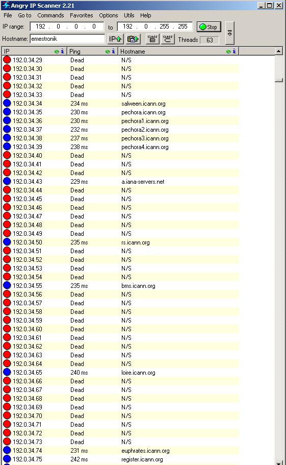

    Postanowiłem napisać ten post bo juz nie mam siły na szukanie nic konkretnego nie mozna znaleść.
    Kupiłem Router AD 2651 na Allegro i mam z nim problem, po włozeniu płyty instalacyjnej wpisuje dane i robię zapis konfiguracji ale wyskakuje mi takie okno jak na fotce poniżej.
    Za nic nie mogę go zresetować, przycisk trzymałem juz nawet minutę.
    Zbieram wszystko co może się przydać, jak powinien wyglądać prawidłowy reset tego routera?czy mozna go jakoś inaczej zresetować np. po otworzeniu( mam na mysli jakieś punkty serwisowe w środku).
    IP poustawiałem DNS też połączenie z kartą sieciową mam , Wiem że w przeglądarce można nim zarządzać przez wpisanie 10.0.0.2 login i hasło producenta to admin i epicrouter ale wyskakuje mi Nie mozna otworzyć tej strony.
    Bardzo proszę o jakie kolwiek wskazówki bo ja już siły nie mam.

    Najprawdopodobniej ktoś zmienił standardowe ustawienia routera - więc wszystko co robisz przez zainstalowane oprogramowanie mija się z celem ponieważ nie wysyłasz informacji na router.
    Sprawdź też czy masz ustawiony prawidłowy adres IP na komputerze np. 10.0.0.3 lub "uzyskaj adres automatycznie" z DHCP
    Starałem sie sprawdzić w manualu czy istnieje jakiś sprzętowy reset - niestety nie znalazłem informacji

    Czy router odpowiada na pingi? Przede wszystkim spróbowałabym go spingować. Jeżeli nie odpowiada, a migają diody, ustawiłabym IP i DNS na automatyczne i po restarcie kompa sprawidzłabym ipconfig, czy wypisuje jakąś bramę. W ostateczności użyłabym Ipscan lub Swichsniffera do znalezienia ip.
    Natomiast jeżeli odpowiada, to z numeru ip powinieneś się na niego dostać.
    Co do resetu, zadzwoniłabym, tak jak sugerował netsjj do serwisu.

    netsjj automatycznie nie mogę uzyskać IP, wyskakuje info ''To połączenie ma ograniczoną łączność lub brak łączności'' gdy wpiszę IP np.10.0.0.1 mam polączenie z kartą sieciową.Po ustawieniu IP i DNS automatycznie nic nie daje.Wykorzystuje teraz program IP Scaner, jadę od adresu 192.0.0.0 do 192.255.255.255 znalazlo mi jakieś IP na niebiesko.Może podpowiedź jakie IP wpisać do poszukiwań.

    Czy jest ktoś w stanie mi pomóc i uruchomić tego routerka? Jak znaleść IP tego pudełka, może jest jakiś sposób na reset w środku po otworzeniu, może jest rozwiązanie takie że po wylutowaniu (flasha lub jakiegoś eproma) i zaprogramowaniu w zewnetrznym programatorze odpowiednim softem uruchomie to cudo.Proszę o jaką kolwiek pomoc.
    Dziękuje
    PS.W programie IPScan jaki zakres IP wpisać aby było większe prawdopodobieństwo znalezienia go.
