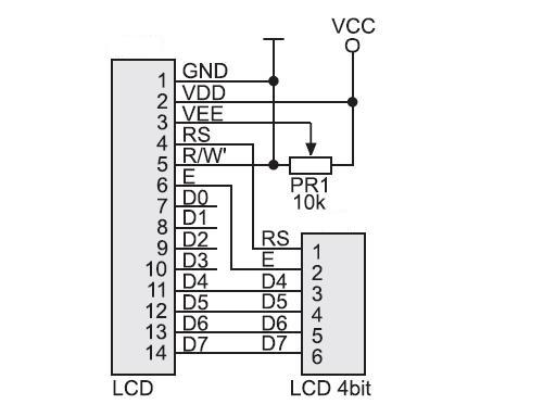

    Mój problem polega na tym że miast mi się wyświetlać kursor wyświetla mi się cala górna linijka, kontrast mogę regulować bez problemu ale nie mogę wysterować go tak żeby cokolwiek pokazywał programy mam napisany ok. Nie wiem co może być przyczyna czy może jest uszkodzony. Wyświetlacz na sterowniku HD44780.
    Dodam również ze wyjscia z up dzialają bo sprawdziłem na innym programie wczytując do niego progam do obslugi wyswietlacza LED i dziala ok. brak mi już pomyslu co może być nie tak.
    Próbowałem również uruchomić go na innym porcie i tez tylko cały rząd czarnych prostokącików :(
    Program jest asemblerze z książki wszytkie wcześniejsze działały bez problemu.
    Może ktoś miał podobny problem.

    czarna linijka pokazuje co ze wszytko jest ok z wyswietlaczem to jest taki niby samo test wyswietlacza, jesli tylko to sie pojawia znaczy ze LCD nie widzi sterowania od procka... hmmm
    sprawdz moze delaye, czasy impulsow.. itd...

    Aha czyli chodzi tu o to ze nie przetwarza tych danych bo za szybko otrzymuje je od up w tym programie co mam to są tam już wprowadzone opóźnienia i z tej książki wynika ze to działa na próbę spróbowałem załadować inny i też nie daje rady.
    Wiec pobawię się tymi opóźnieniami może to pomoże mam notę aplikacyjna tego sterownika spróbuje ustawić je tak jak tam opisują, chodź w tej książce dobrze to opisali i ustawili ale może wkradł im się tam błąd

    Jeśli używasz któregoś z pinów PC2-PC5, to musisz wyłaczyć JTAG'a programując odpowiedni fuse bit. Może to jest przyczyną ?

    Ale mi cos nie chce ruszyć pomimo załadowania tego programu Sad i już dla pewności wole się zapytać może cos źle podpinam według tej procedury trochę ją zmodyfikowałem bo robię to na płytce drukowanej i nie mam tyle pojedynczych kabelków bo robię to na pinach ( w celu szybkiej implementacji tego programu i jego sprawdzenia).
    .equ RS = PB1 ; to do portu PB1
    .equ E = PB2 ; to do portu PB2
    .equ DB4 = PB3 ; to do portu PB3
    .equ DB5 = PB4 ; to do portu PB4
    .equ DB6 = PB5 ; to do portu PB5
    .equ DB7 = PA6 ; to do portu PB6
    Podmieniłem już nawet up i dalej nic się nie wyświetla
    P.s. Nie używam zadnego z portów PC0...7 wiec to chyba nie ta przyczyna ale dziekuję za radę
    Tu zamieszczam jak mam podpęty ten LCD ale wydaje mi sie ze jest ok

    Zwróć uwagę na deklaracje które podałeś. D4, D5 i D6 masz podpięte pod PB, a linię D7 masz ustawioną jako podpiętą pod port A (PA). A zakładam że fizycznie cały LCD masz podpięty pod port B.
    I jeszcze jedno. Programy do obsługi LCD z reguły są tak skonstruowane, że D4-D7 muszą być podpięte pod 4 starsze bity portu (np. PB4-PB7). Nawet jeśli zadeklarujesz podpięcie pod PB3-PB6 program może nie działać prawidłowo.

    Tak było słusznie zauważyłeś źle to miałem podpięte u mnie wygląda to tak:
    RS -> PD1
    E -> PD2
    DB4 -> PD4
    DB5 ->PD5
    DB6 ->PD6
    DB7 ->PD7
    (->==podpięte)
    wiec się wziołem za przeróbkę tego programiku powyżej, żeby było już dobrze, ale niestety nie ruszyło mi to, może źle cos pozmieniałem. Załączam program jak to teraz u mnie wygląda może ktoś znajdzie jakieś niedociągnięcia.

  • #10 2842369
    johny_w
    Poziom 24  
    Posty: 673
    Pomógł: 80
    Ocena: 63
    No, niedociągnięć to trochę jest. Przede wszystkim zaraz przed pierwszym rozkazem asemblera (u Ciebie deklaracja stosu) powinieneś dać
    - tak dla pewności. Po drugie, źle ustawiasz port LCD. (out DDRD). Powtarzasz to polecenie dwa razy i w efekcie tylko PD0 zostaje ustawiony jako wyjście - reszta linii portu D jest jako wejście. W twoim przypadku powinno być tak:
    ldi r16, 0b11110011
    out DDRD, r16
    Po dużych zmianach w procedurach do LCD udało mi się go zainicjować. Później straciłem cierpliwość. Jako pomoc dodaję swoje procedurki obsługi wyświetlacza. Diałają na 100%. Wystarczy tylko zdefiniować odpowiednio port. Pisałem to na kwarcu 11Mhz, jeśli masz szybszy musisz tylko zwiększyć opóźnienia. Program jest dla LCD 16x2. Powodzenia...
    • lcd.txt (2.29 KB) Musisz być zalogowany, aby pobrać ten załącznik.
  • #11 2842456
    Tomasz321
    Posty: 94
    Pomógł: 5
    Ocena: 9
    Dzięki za procedurze :) mam pytanie dokładnie ustawienie tych wejść jak chce podpinać pod port PD bo z twojej procedurki widzę ze są zdefiniowane dwa tory danych na portach PC, do których mają być podpięte linie danych wyświetlacza ( rozumiem ze mam je sobie sam ustalić) – z tego wynika ze linie danych są na dwóch portach a nie na czterech, a linia 3 (E) i 2 (RS) na porcie PC3..2:
    .EQU LCDCTRL = PORTC
    .EQU LCDPORT = PORTC
    .EQU E = 3 ;numer bitu (nie wartość!!!)
    .EQU RS = 2 ;jak wyżej
    Wiem ze to są pytania typu banał ale mimo wszystko wole się pytać, bo walczę już z tym wyświetlaczem dość długo ( i powoli mi się już zaczyna to mieszać), więc wole pytać żebym później czegoś źle nie zrobił sorki za taką dociekliwość, bo podejrzewam ze może ten wyświetlacz padł, albo coś źle podpinam, wyświetlacz mam podpięty jak podałem na zdjęciu w ten sposób staram się wyeliminować jak najwięcej błędów, które mogłem popełnić.
    Dodatkowo dzięki temu, że ktoś już uruchomił podobny LCD na Atmega16 wtedy będę miał pewność ze musi działać jak nie tzn. ze padł chyba wyświetlacz pomimo tego że wyświetla ten rząd prostokątów jeszcze raz dzięki :)
    P.s.Dodam jeszcze ze używam kwarcu wewnętrznego mikrokontrolera 1MHz.
    Dzięki za pomoc :)
  • #12 2842881
    johny_w
    Poziom 24  
    Posty: 673
    Pomógł: 80
    Ocena: 63
    No, no. Kłania się podstawowa wiedza nt. uC AVR. Polecam zająć się najpierw jakimś kursem (znajdziesz w sieci) a później dopiero brać się za LCD.
    Wyświetlacz mam zdefiniowany na porcie C, ponieważ tak jest on u mnie podpięty. Musisz sobie zmienić te definicje. LCDCTRL tyczy się portu, do którego podpięte są linie sterujące (E, RS), a LCDPORT tyczy się tego, gdzie są linie danych. W tym przypadku jest to ten sam port. Program działa tak, że D4-D7 muszą na liniach D4-D7 procesora.
    Błędnie podałem Ci konfigurację portu, powinno być:
    ldi r16, 0b11110110
    out DDRD, r16
    Tłumaczył nie będę ponieważ nie da się opisać tego w dwóch słowach. Pozdrawiam
  • #13 2842900
    zumek
    Posty: 3352
    Pomógł: 695
    Ocena: 52
    Skoro tak rzucacie procedurkami , to i ja wrzucę swoją.Po zdefiniowaniu bitów i portów przyłączonego LCD , działa w trybie 4bit na dowolnych I/O proca.
    Piotrek
    PS
    Definicje pinów i ich portów oraz FCPU należy dostosować do swoich warunków ;)
    • LCD4bit.txt (3.05 KB) Musisz być zalogowany, aby pobrać ten załącznik.
  • #14 2843294
    Tomasz321
    Posty: 94
    Pomógł: 5
    Ocena: 9
    Dziękuje wam wszystkim bardzo za zaangażowanie :)
    Co do kursów to mam ich trochę zacząłem od książki „Mikrokontrolery AVR ATmega w praktyce” no i ta książeczka jest super i tam właśnie natknąłem się na program wyświetlacza LCD powinien działać ale u mnie nie chce ruszyć wiec zacząłem pytać na forum przed oczywiście uprzednim przestudiowaniu innych tematów żeby nie powielać nie potrzebnie pytań. Dodam że wszystkie inne ruszyły od strzała.
    I tu pojawia się moje pytanie co może ja źle robię ze ten wyświetlacz mi nie działa wcześniejsze programy ruszyły mi bez problemu wiec dlatego zadałem że tak powiem dość banalne pytanie, więc podejrzewam ze może mam jakiś trefny wyświetlacz, a nie mam go jak sprawdzić więc wpadłem na pomysł może wyśle tego .hex i ktoś go przetestuje u siebie i jeśli ruszy to będę miał pewność ze ten wyświetlacz padł.
    Ale kontrast działa...
    A może to źle podłączyłem dlatego wysłałem schemacik.
    Ilość błędów jakie mogłem popełnić jest mnoga, ale co do podłączania LCD nie jest skomplikowane, więc wnioskuje ze to chyba nie w tym problem.
    Jednym słowem „tonący brzytwy się chwyta”
    Więc załączam ten go .hex może ktoś poświeci chwile i go u siebie uruchomi.
    Podpięcia:
    RS,E -> PD0,PD1
    D4...D7 -> PD4...PD7
    Albo jeśli mógłby ktoś wysłać swojego hex-a i jak to ma podpięte wtedy bym mógł u siebie sprawdzić.
    Procedury są super dziękuje za wszystkie jeszcze raz (tylko szkoda ze u mnie nie ruszyły- ale kody są ok):)
    P.s. Według tych procedur to wyswietlacz podpinam tak:
    .equ RS = PC2 ; do portu PC2
    .equ EN = PC3 ; do portu PC3
    .equ DB4 = PC4 ; do portu PC4
    .equ DB5 = PC5 ; do portu PC5
    .equ DB6 = PD7 ; do portu PD7
    .equ DB7 = PA7 ; do portu PA7
    to tak dla pewnosci czy jest wszytko ok :)
    • p5 - wyswietlacz lcd.rar (1.17 KB) Musisz być zalogowany, aby pobrać ten załącznik.
    #15 2843403
    johny_w
    Poziom 24  
    Posty: 673
    Pomógł: 80
    Ocena: 63
    Ok. Sam na początku się męczyłem żeby LCD uruchomić. Niby wszystko proste a jednak działać nie chciało. Oto hex który wyświetla znak '!'. Działa - sprawdzałem. LCD skonfigurowany tak jak podałeś:
    RS - PD0
    E - PD1
    D4...D7 - PD4...PD7
    Jednak nie podałeś chyba jaki masz LCD. Moja procka jest na 16x2. Przez chwilę pomyślałem że może kontrast? Ale jeśli widzisz czarne kwadraty to chyba jest ok (może jednak spróbuj?). A może z atmegą coś nie tak? Działa Ci inny program, np. zapalenie LED, itp.? Wiem, pisałeś że działał, ale może teraz nie działa?
    Może linie na uC masz ubite? Sprawdź miernikiem. Ustaw cały port D na wyjścia, stan na wysoki - zmierz, stan na niski - zmierz. Stan niski to 0V, stan wysoki to 5V.
    No i może upewnij się wg. noty atmega czy na pewno dobrze podłączyłeś wyświetlacz.
    Nic innego nie przychodzi mi na myśl.
    • lcdm16-2.rar (413 Bajtów) Musisz być zalogowany, aby pobrać ten załącznik.
    #16 2843419
    zumek
    Posty: 3352
    Pomógł: 695
    Ocena: 52
    Z powyższymi ustawieniami może Ci nie chodzić , bo zapewne nie wyłączyłeś JTAG-a.Dołączam HEX-a (zmień *.txt/*.hex) skompilowanego dla:
    RS,E -> PD0,PD1
    i FCPU=1MHz
    Piotrek
    • LCD.txt (714 Bajtów) Musisz być zalogowany, aby pobrać ten załącznik.
  • #17 2844098
    Tomasz321
    Posty: 94
    Pomógł: 5
    Ocena: 9
    Jeszcze raz Dzięki :)
    Ale cóż nie chce mi to działać mimo tych programów, więc wydaje mi się ze wyświetlacz jest padnięty :(
    Schemat jak mam go podpięty jest u góry może ktoś coś zauważy, ale jest podpięty ok.
    Co do wyjść to sprawdziłem je i tez wystawiane tam są stany niskie jak i wysoki po za tym zmieniłem mikrokontroler na nowy i tez nic, to decyduje o tym ze ten wyświetlacz jest chyba padnięty
    Na koniec mam jeszcze jedne pomysł, który mi pozostaje może ktoś zamieści schemacik jak ma podpięty ten nieszczęsny wyświetlacz.
    Bo może wy macie podpięte w inny sposób, a mam tak jak podane jest na rysunku a ten schemat pochodzi z książki.
    A jak to już nie pomoże to kupie nowy może ruszy, bo według tych programów powinno działać, jednym słowem powoli mnie ten LCD powala na ziemie :(
    Dziękuje za odpowiedzi :)
    P.s. Napisałem program migająca dioda do sprawdzenia tych portów, żeby wyeliminować usterkę mikrokontrolera tego typu czy może nie da się wygenerować na tych portach jakiegoś sygnału strobującego, i wszystko ok., więc pozostają tylko dwa błędy albo źle podpięty (dla pewności byłbym wdzięczny jakby ktoś fachowym okiem na ten mój schemacik rzucił okiem i powiedział czy wszystko w porządku) albo wyświetlacz padnięty (i chyba to drugie :()
    P.S.2. Jeszcze sprawdziłem w ten sposób te pogramy wyłączając wyświetlacz:
    Na wyjściu RS podpiąłem diodę LED powinna mieć stan wysoki ok. 5V wiec powinna świecić ( u mnie świeci jest ok. :))
    A na wyjściu E podpiąłem podobnie i tam powinno mi to mignąć, ale to już nie takie proste, bo ten impuls powinien mieć stan wysoki przez ok. 230ns, a czas trwania zbocza w sygnale E maks. 20ns min dioda może się nie zapalić, ale poradziłem sobie w ten sposób podpiąłem pod oscyloskop i mam przebieg prostokątny.
  • #18 2846853
    Tomasz321
    Posty: 94
    Pomógł: 5
    Ocena: 9
    Witajcie!
    W końcu po długiej niezłomnej walce i pomocy was działa jupi udało się a przyczyna była dość prozaiczna, nie było styku do wyświetlacza, nie zauważyłem jednej istotnej sprawy a mianowicie ze wyświetlacz ten ma przelotek a jest na płytce dwu stronnej, przyjąłem ze tak jest (przynajmniej tak powinno być... Jeśli jest płytka robiona fabrycznie do wyświetlacza, cóż nie było:(), i to był ten błąd :( i nie działał mi. Ale już wszystko ok. :)
    Dzięki za programy są ok.
    Pozdrawiam i dziękuje za rady :)
✨ Problem dotyczył wyświetlacza LCD sterowanego przez mikrokontroler Atmega16 z kontrolerem HD44780, który zamiast kursora wyświetlał czarny, pełny górny rząd. Przyczyną było brak prawidłowego sterowania sygnałami z mikrokontrolera do LCD, co skutkowało brakiem poprawnej inicjalizacji wyświetlacza. Dyskusja wskazała na konieczność prawidłowego ustawienia portów i pinów mikrokontrolera, zwłaszcza linii danych D4-D7 oraz sygnałów RS i E, a także na odpowiednie opóźnienia (delay) w komunikacji. Zwrócono uwagę na wyłączenie funkcji JTAG, jeśli wykorzystywane są piny PC2-PC5, oraz na poprawne ustawienie kierunku portów (DDR). Wskazano, że programy do obsługi LCD często wymagają podłączenia linii danych do czterech wyższych bitów jednego portu. Po wielu próbach i korektach okazało się, że problemem był brak styku na płytce drukowanej, spowodowany brakiem przelotek na dwustronnej płytce, co uniemożliwiało prawidłowe połączenie wyświetlacza. Po naprawie połączeń wyświetlacz zaczął działać poprawnie. W dyskusji udostępniono przykładowe procedury i programy w asemblerze do obsługi LCD w trybie 4-bitowym, które działają na Atmega16 przy różnych konfiguracjach pinów i częstotliwościach taktowania.
