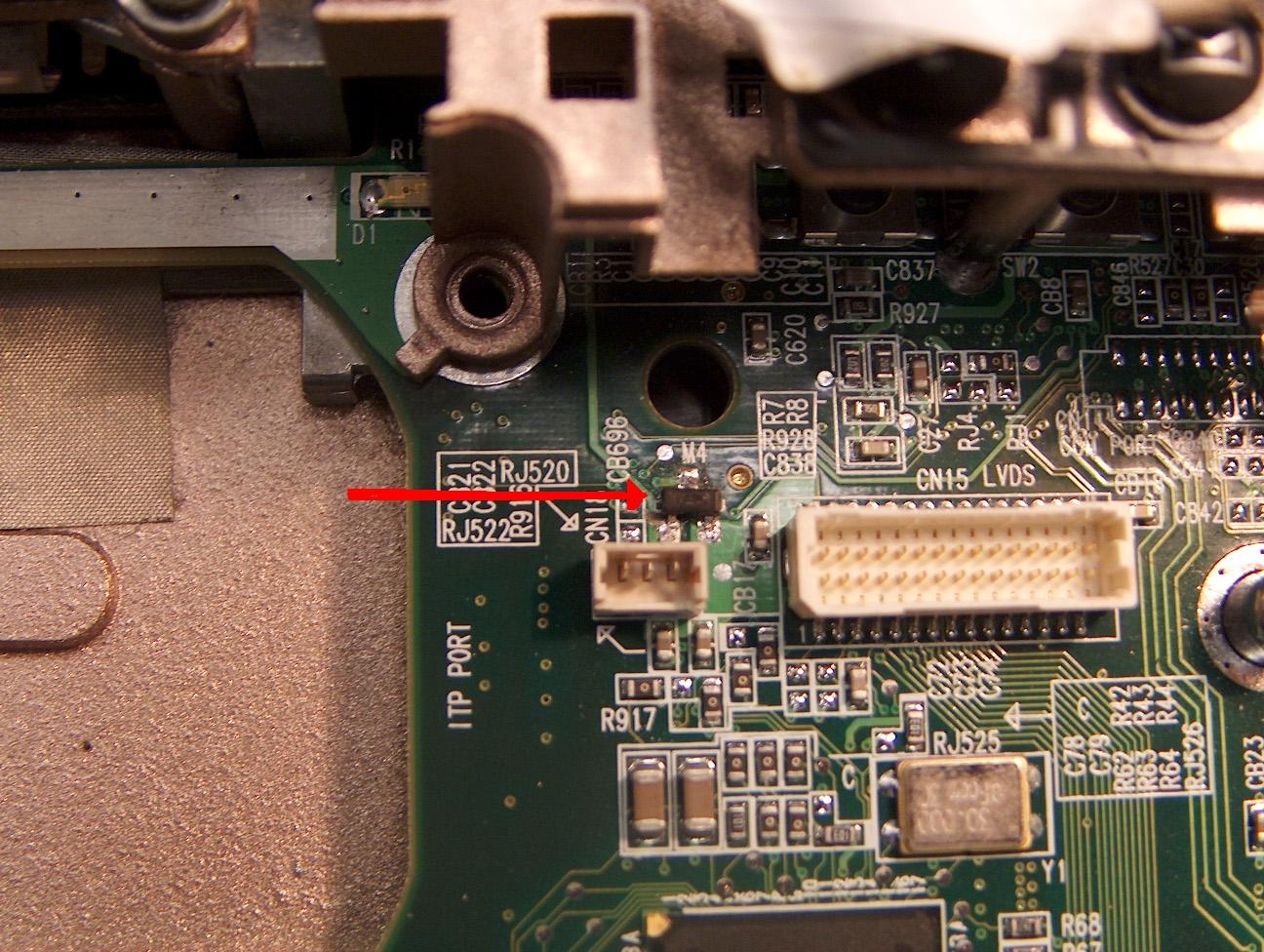

    Compaq evo2010v brak obrazu na matrycy.Taśma została sprawdzona ,świetlówki świecą.Podczas pracy poszedł dymek z okolicy wentylatorka .Po rozkręceniu znalazłem spalony tranzystor nad gniazdem zasilającym cooler o oznaczeniu A2TAK .Czy ktoś może wie co to za tranzystor.Na zewnętrznym monitorze wszystko działa OK.

    Witam ! Proszę o dokładną fotkę tranzystora !

    Wysyłam fotkę płyty.
    Coś nie tak z tym zdjęciem wysyłam jeszcze raz.
    Compaq EVO1020V - spalony tranzystor A2TAK, brak obrazu na matrycyCompaq EVO1020V - spalony tranzystor A2TAK, brak obrazu na matrycy

    Faktycznie coś się porobiło i nie mogę skasować jednego z jednakowych załączników jakie zamieściłeś !
    Wracając do sedna problemu chodziło mi o takie tylko zdjęcie jak sam zamieściłem w Twym poście! Tyle tylko że jest za słabej jakości by odczytać to co jest na nim napisane i w jaki sposób?
    Samego tranzystora na razie według tego co napisałeś nie mogę odnaleźć : A2TAK , ale jak na mój gust to tranzystorek ma wpływ na zasilanie gniazda wentylatora ( sam sprawdź po ścieżkach ) pewno nie masz zasilania na tym gnieździe , a resztę to sobie dopowiedz...

    Sprawdzałem po ścieżkach i ten tranzystor jest powiązany z wtyczką cn15 LVDS którą płynie sygnał do matrycy oraz z układem ICS 951402AG ,który wg.opisu znalezionego jest habem AGP/AGP,AGP/PCI itp.Zasilanie coolera nie jest powiązane z tym elementem.Kontaktowałem się z serwisem compaq w GB ale oni odesłali mnie do polskiego wydziały a schematu mi nie dali.

    Po długim okresie udało mi się dostać w/w element okazało sie że był to układ scalony działający na zasadzie wyłącznika (tyrysytora) .Przyczyną jego uszkodzenia była wusunięta taśma sygnałowa w matrycy która stykając się z ekranem gniazda zrobiła zwarcie.Układ był odpowiedzialny za zasilanie elektroniki matrycy.
