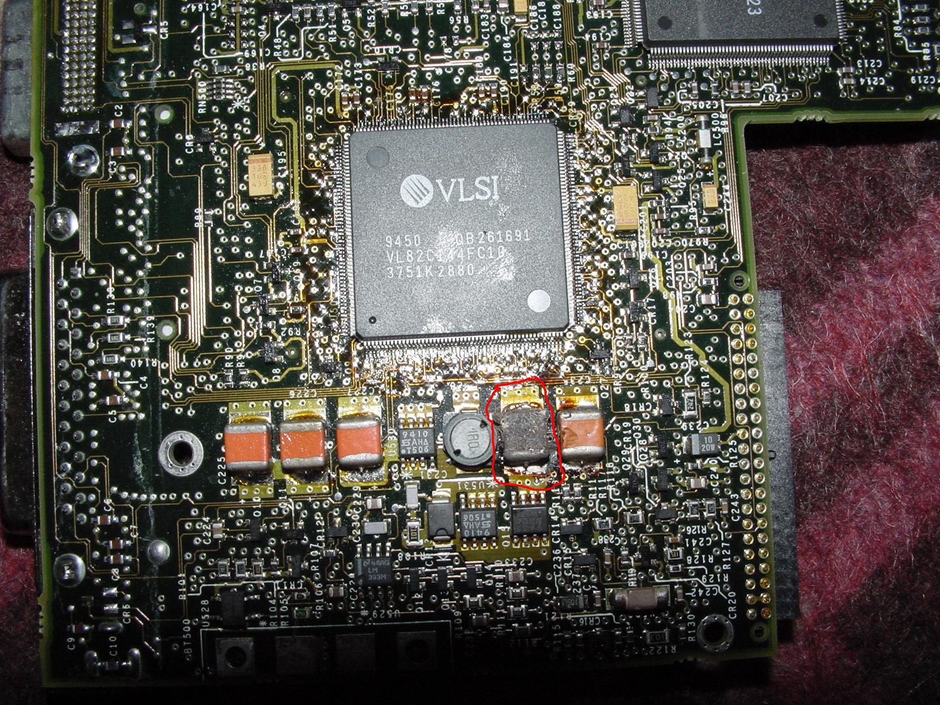

    Dostałem w/w laptopa
    Taka krótka metryczka
    Intel 486DX-2 50Mhz
    12Mb ram
    HDD 350Mb IBM
    FDD
    Matryca 640x480 kolor TFT
    Do tego dock Compaq i oryginalny zasilacz.
    Jest dwa a właściwie 3 problemy

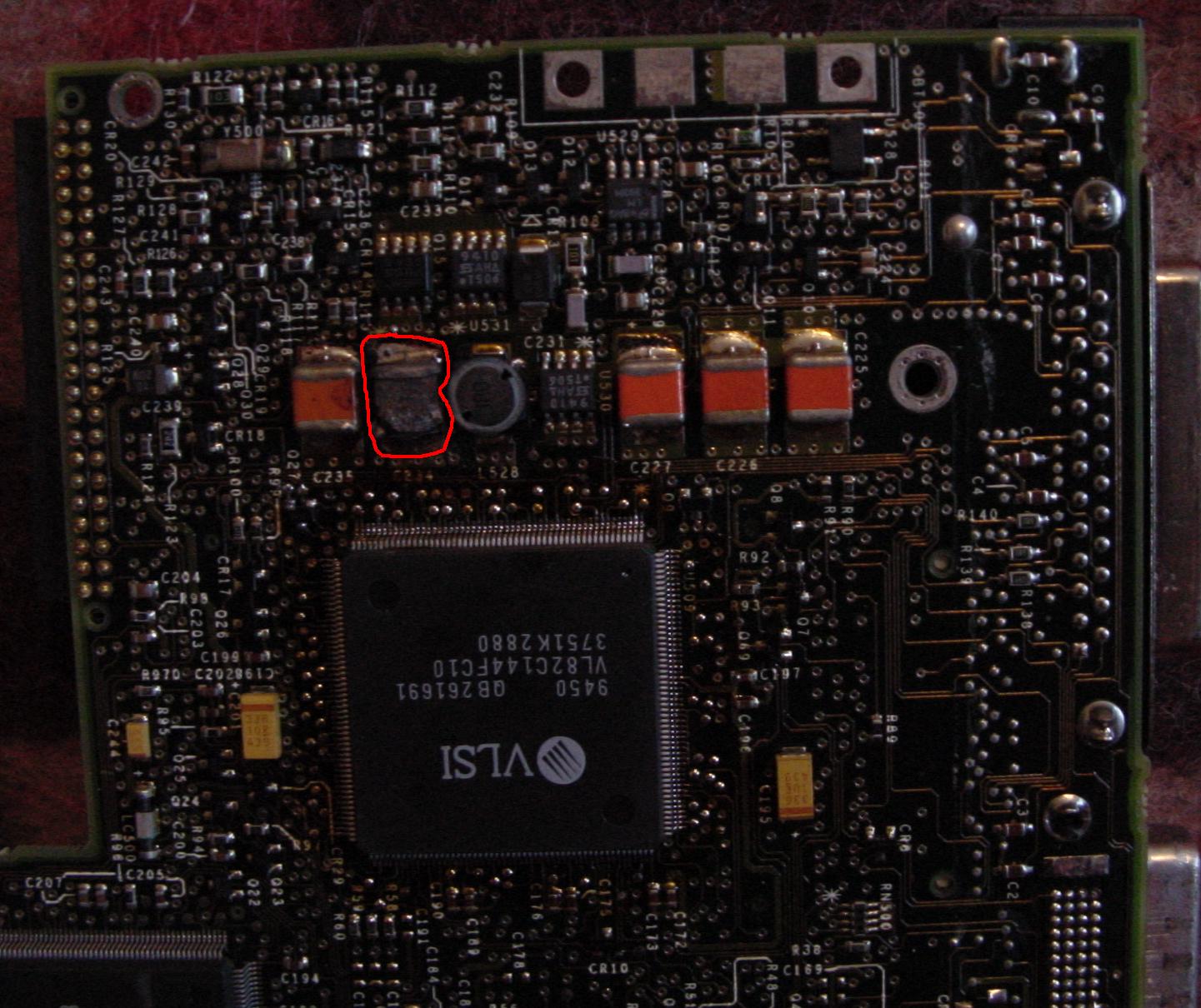

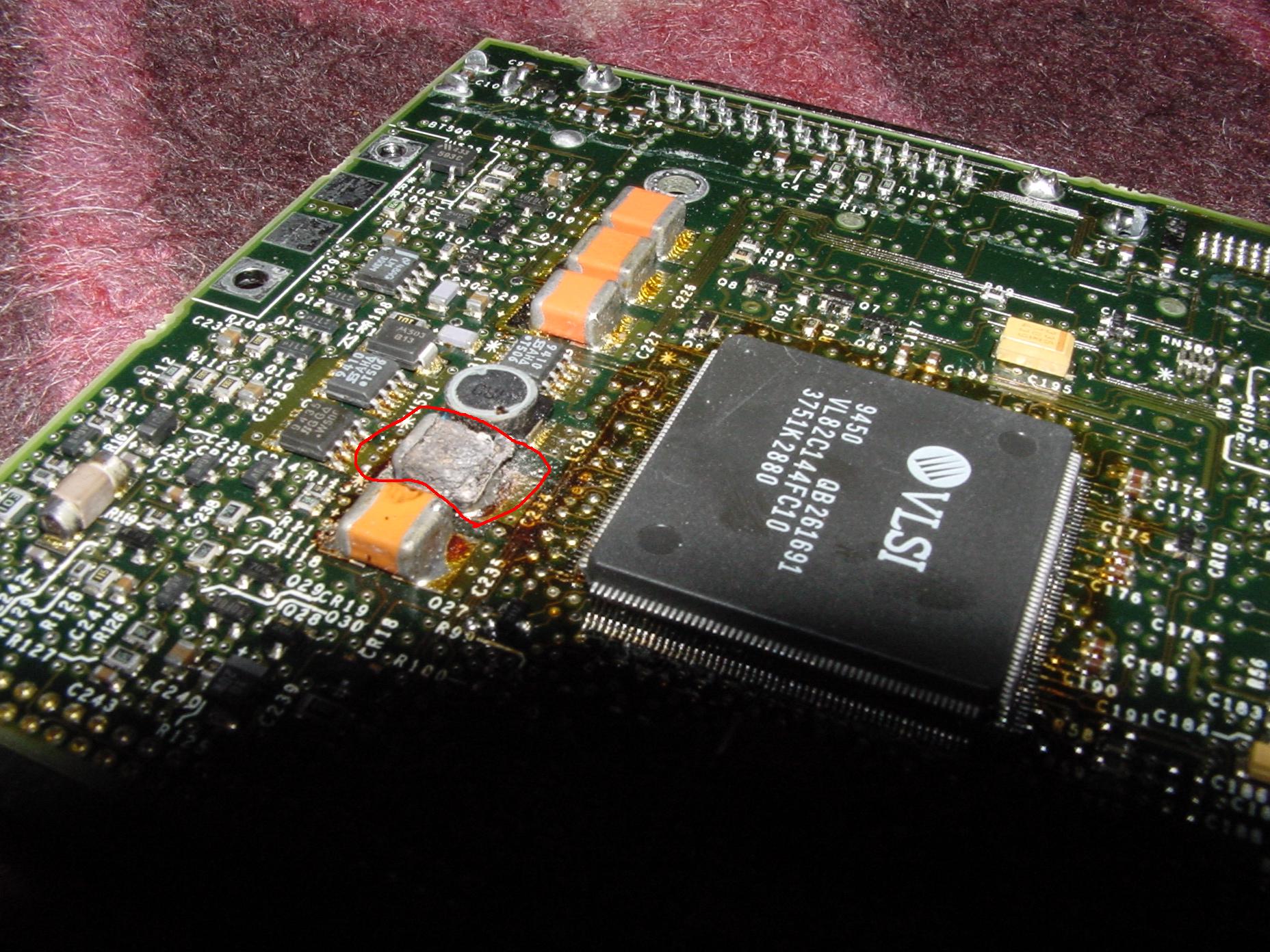

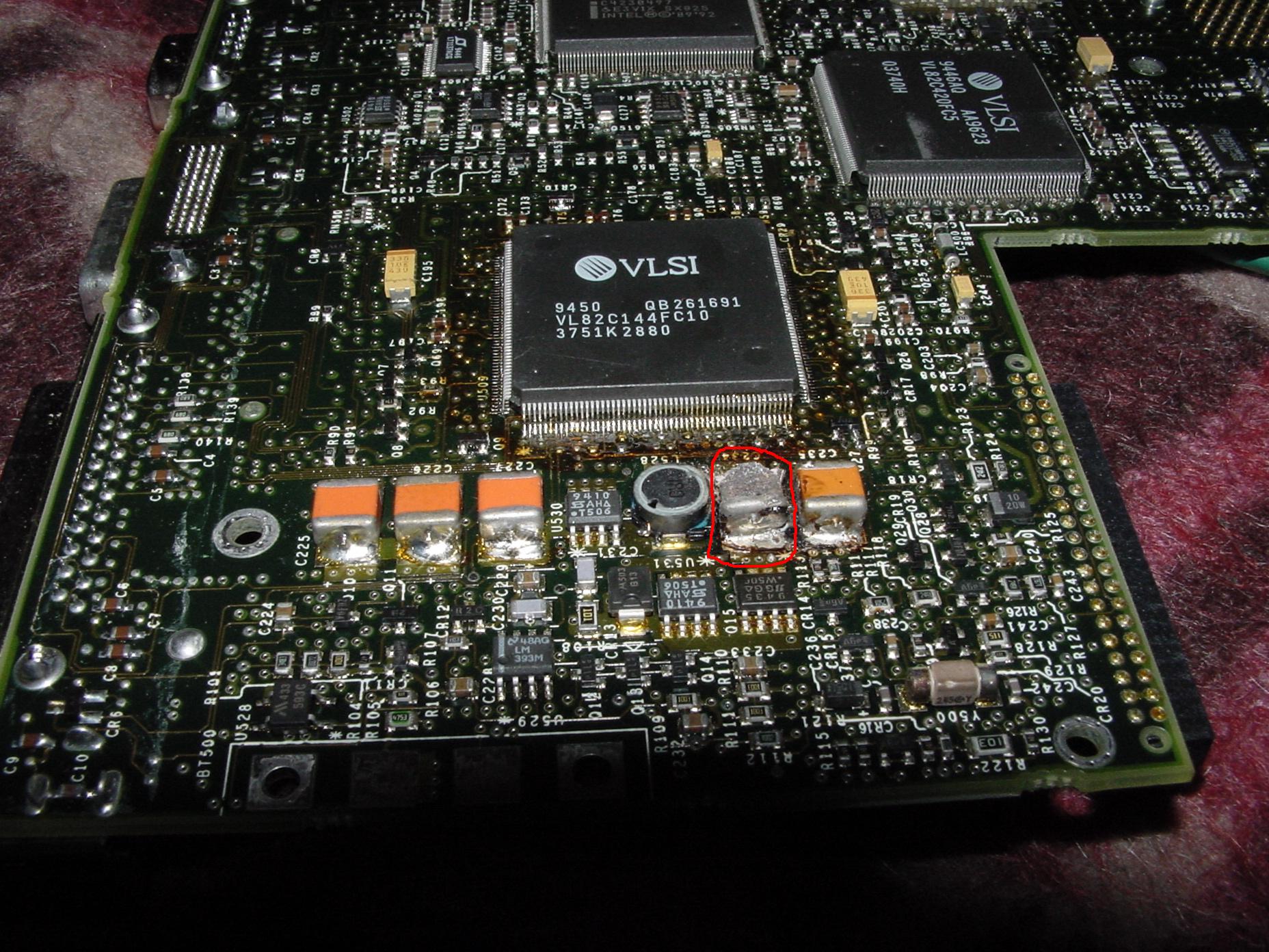

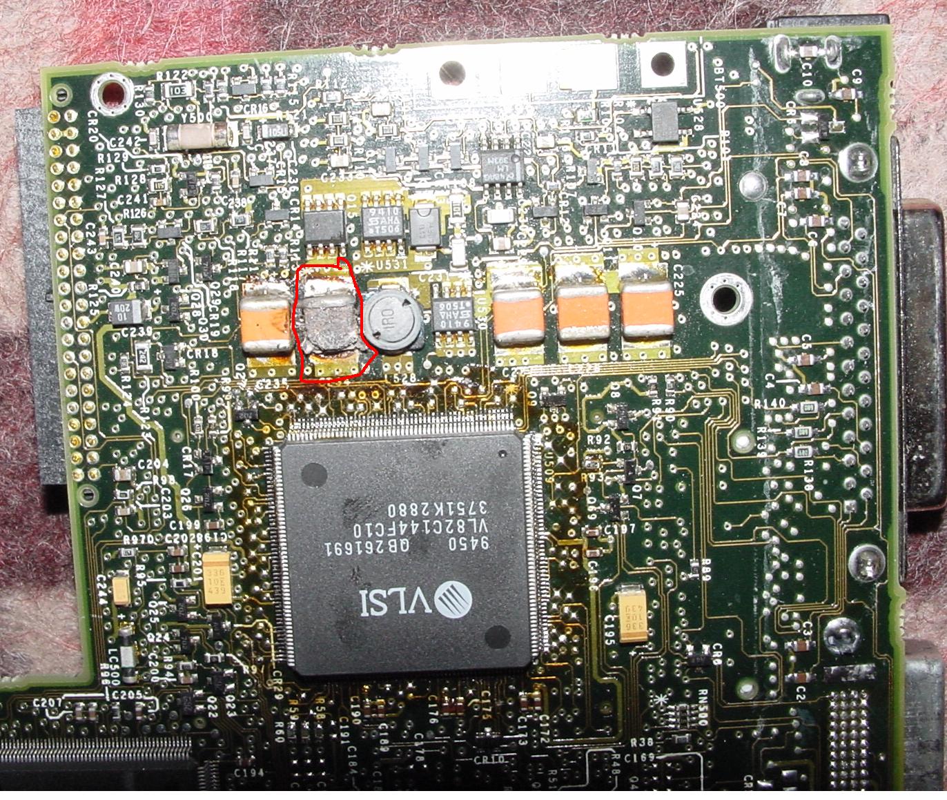

    Pierwszy - laptop posiada sprawną matrycę, tasiemkę, nie wiem jak inwerter. Po odpaleniu sprzętu 0 reakcji na wyświetlaczu, nie zapala się świetlówka, prowizorycznie podświetlenie, które zawsze dawało efekty tu nie ujawnia żadnych napisów. Po przełączeniu z klawiatury na zewnętrzny monitor wszystko na nim się wyświetla. Miernikiem przemierzyłem napięcia na wejściu inwertera i podczas regulacji zmienia się ono w zakresie 15V(najciemniejsze) do 11V(najjaśniejsze), ale świetlówka nie świeci. Podłączyłem też inną świetlówkę, nie odpala. Świetlówkę z laptopa podłączyłem do innego inwertera (zewnętrznego) i zaświeciła, ale obrazu brak :/. Zrezygnowany rozbebeszyłem laptopa i od spodu ukazał się spalony element:
    Laptop Compaq Contura 410CX - brak obrazu - upalony element Laptop Compaq Contura 410CX - brak obrazu - upalony element Laptop Compaq Contura 410CX - brak obrazu - upalony element Laptop Compaq Contura 410CX - brak obrazu - upalony element Laptop Compaq Contura 410CX - brak obrazu - upalony element
    Co to jest, czym to zamienić? Wiem tyle, że był identyczny jak te czerwone obok. Uprzedzam że moja wiedza z elektroniki to "potrafię sam wlutować tranzystor w płytkę drukowaną i pomierzyć napięcia miernikiem".
    Problem 2:
    Nie działa stacja dyskietek. Nawet jak podłączę sprawną, to bios melduje "601 Diskiette Controler Error" i niestety nie czyta dyskietek. Czy może być to wina tego samego spalonego elementu z problemu 1? Może trzeba coś zmienić w BIOSie? - bateria jest padnięta. Ale tu problem 3.
    Problem 3: Dysk nie ma bios-partycji i jest sformatowany (sprawdzałem go w innym, nieco sprawniejszym laptopie). Mam dyskietkę do tworzenia biospartycji, ale nie działa fdd :/. Czy takiej dyskietki mogę użyć w innym komputerze z podłączonym dyskiem od tego laptopa? Ew. jest jeszcze druga dyskietka z samym narzędziem konfiguracyjnym biosu, które chodzi spod dosa. Czy jakbym postawił dosa na dysku i przekopiował pliki z dyskietki na niego, to wejdę do setupu?

    Ja bym sie raczej zainteresował tym układem wyżej a nie tym bo to co sie spaliło to kondesator chyba z winy wysokiego napiecia a z obrazka widze ze ten układ nad nim jest odpowiedzialny za obniżenie napiecia...

    Jeśli chodzi o te układy VLSI to to chyba mosttek południwy(północny?), wyżej widaś kawalątek procka

    Chodzi mi o Q15 ten bez napisów obok jest 9410
    Moja pomyłka to sie nazywa tranzystor...
    Zmierz napięcie przed nim i za nim...

    Zobaczymy, mój tata zna się na elektronice, niestety dopiero w tygodniu będzie mógł sprawdzić. No chyba że jakoś miernikiem da radę :)

    Nieco odświerzę temat. Podłączając dysk do komputera via adapter ide 2.5 -> usb + VmWare Workstation zrepartycjonowałem dysk i wrzuciłem na niego win95 + program "setup" biosu. Z moich obserwacji (wyłączyłem laptopa, gdzy instalator windy modyfikował bootsektor :D ) oprócz matrycy i fdd (testowałem wszystkie możliwe wersjw konfigu w biosie) reszta działa.
    Może się jeszcze ktoś wypowiedzieć, co oprócz tego kondensatora w okolicy może być uszkodzone?

    yyy nie chodzi o inwerter - zdjęcie to kawałek płyty głównej z spalonym kondensatorem
