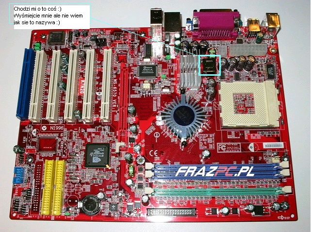

    A zmiana biosu to polega na zmianie tego czarnego prostokątnego elementu, czy można jakoś wgrać go do pamieci?
    bios wgrywasz za pomocą specjalnego programu, nic nie trzeba wyciągać :D

    czrny kwadrat z dwoma(trzema) nozkami? gdzie ten element sie znajduje?

    Zalej go kropelka to pewnie jakas cewka i drga powoduje to wlasnie syczenie
