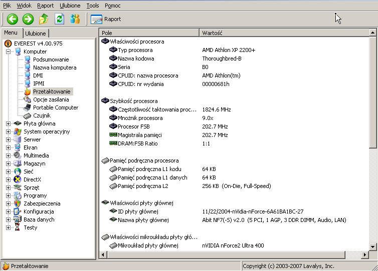

    #8 4392929
    iron64
    Poziom 41  
    Posty: 6197
    Pomógł: 648
    Ocena: 313
    Gigabyte średnio nadaję się do oc, a to z kilku powodów, mnożnik nie jest w biosie tylko switche na płycie, mała regulacja napięć i często zdychający bios po przegazowaniu z ramem. Nie pomaga wtedy nawet clear cmos.
    Abit:
    NF7 v2.0 czy EPOX 8RdI dla AMD 1700+ podkręcony na MAX
    Jak widzisz Athlon 1700+ chodzi w tej chwili na 9x202 a zapewniam Cię, że nie jest to max ani płyty, ani procka. Po prostu w tej chwili jest tak ustawiony, bo mi chodzi o ciszę i niską temperaturę, a procek na 9x202 działa przy 1,3v. Max jaki wycisnąłem na tym sprzęcie 9.5x240 lub 10x204.
    Epox 8RDAI jest w miarę do oc, ale osobiście wybierałbym tylko spośród Epox 8RDA3+, Epox 8RDA3+ PRO, Abit NF7, Soltek 75FRN2-L lub RL z racji większej funkcjonalności.
  • #9 4393468
    murgrabia
    Posty: 687
    Pomógł: 16
    Ocena: 70
    Wielkie podziękowania dla kolegi "iron64". Fachowa odpowiedź. I widzę że nie ma żadnej blokady na NF7.
