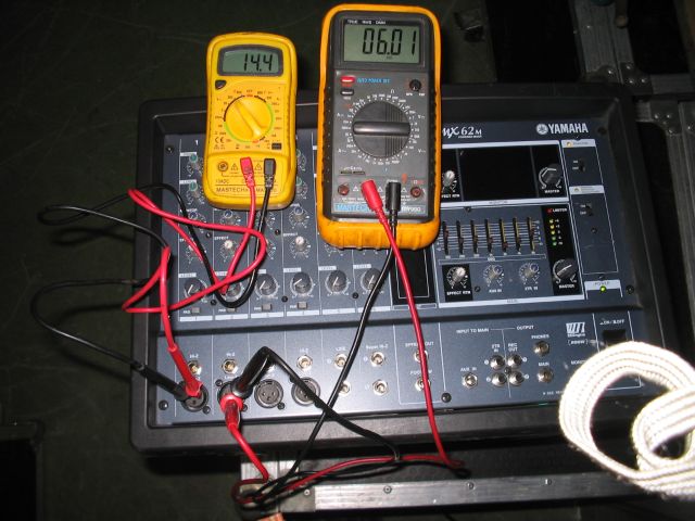

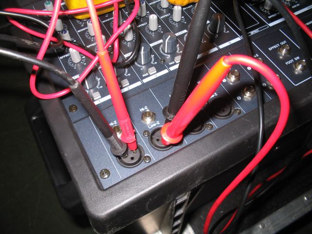

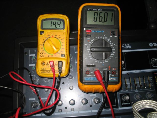

    yvr
    Posty: 141
    Pomógł: 19
    Ocena: 40
    Heh, widze ze zdania sa podzielone. Konkretnie chodzi mi o sytuacje taka jak na fotce
    Zasilanie Phantom. Wejścia mikrofonowe na XLR i jack 1/4., czyli mam wejscie XLR i Jack. Chyba najlepszym rozwiazaniem bedzie sprawdzenie tego z woltomierzem:] Jutro to zrobie i sie podziele wrazeniami.

    Panowie jest tak: po pierwsze owszem nie zdarza się by na jacku był fantom choć możliwe jest by jack był symetryczny a w tedy możliwe jest zasilanie phantom. Po drugie jeszcze raz podkreślam że nie ma możliwości uszkodzenia miksera zwierając phantom. System ten jest na tyle przemyślany by nic złego się nie stało. Czasami zdarzają się kable „na chama” desymetryzujące sygnał (zwarty pin 1 i 3) i nic się nie dzieje choć phantom zostaje zwarty. A co by było gdyby np. w czasie koncertu jakiś piec czy fragment perkusji zgniótł kabel i spowodował zwarcie żył? Kładziemy wtedy sztukę? Nie ponieważ tak jak pisałem zasilanie phantom słane jest przez rezystory i na nich się odkłada w przypadku zwarcia. Postanowiłem podejść do magazynu i zrobić doświadczenie by udowodnić niedowiarką wytrzymałość zasilania phantom na zwarcie. Użyłem do tego celu jakiejś niskobudrzetowej Yamahy. Oglądnijcie fotki. Amperomierz zwiera napięcie phantom do masy i wskazuje jednocześnie prąd jaki płynie (6mA czyli w granicy normy według normy DIN dla tego typu zasilania) za to woltomierz wpięty w gniazdko obok nadal pokazuje że napięcie jest. Zwarłem gniazdo i nic złego się nie stało! Czy już wierzycie czy nadal będę świadkiem dyskusji a co by było gdyby i dziwnych uzasadnień nie mających nic wspólnego z praktyką.
    • Zasilanie Phantom. Wejścia mikrofonowe na XLR i jack 1/4. 3.jpg (72.26 KB) Musisz być zalogowany, aby pobrać ten załącznik.
    • Zasilanie Phantom. Wejścia mikrofonowe na XLR i jack 1/4. 2.jpg (58.41 KB) Musisz być zalogowany, aby pobrać ten załącznik.
    • Zasilanie Phantom. Wejścia mikrofonowe na XLR i jack 1/4. 1.jpg (66.27 KB) Musisz być zalogowany, aby pobrać ten załącznik.

    No to podam Ci konkretny przykład - małe stoliki Szeptyckiego (zresztą załkiem dobre, to chyba jedyna ich wada) - zwarcie żyły do masy daje NATYCHMIASTOWE uszkodzenie fantoma w zasilaczu, reszta działa, pojemniki - cisza.
    Pamiętaj, że czasami fantom to nie 48V, ale w budżetówkach bywa 24, a widziałem i 18 V. Jak myślisz, ile ohm mają rezystory szeregowe fantoma przy 18V by dostarczyć odpowiedni prąd ( a ma zostać np 16V) ???? i Wtedy zwarcie jest niebezpieczne dla stołu.
    Fakt, że rzadko, mi chodziło o to, że pakowanie fantoma w jacka TRS jest groźne głównie dla urządzeń. które na to trafią przez pomyłkę.
    Podłącz +48V do wyjścia op-ampa, zobaczysz co się stanie, czasem nawet wystarczy przeładować kondensator wyjściowy (jeśli jest), a op-amp leci .
    Zależy jeszcze jaki op, np TL 7XX są idiotoodporne, ale np niskoszumny ne355 albo zwykły LF 411 (częsty w amerykańskich gratach) - w takich sytuacjach pada elegancko

    Jeśli chodzi o urządzenia z drugiej strony stołu zgadzam się że phantom może być dla nich groźny, ale co do zwarć na samym stole nic dziać się nie powinno (tego wymaga standard). Jeśli jakiś stół „pada” podczas zwarcia phantom-a to oznaka że został wykonany nie zgodnie ze sztuką.
    A tak w ogóle to zgadzam się że XLR jest „przywiązany” do phantom-a za to jack nie. Nie chodziło mi w tym wszystkim by kogoś przekonywać że na jack-u także może być zasilanie – do całej rozmowy wtrąciłem się dopiero w tedy gdy zaczęły się tematy związane z ewentualną możliwością szkodliwego zwarcia zasilania phantom.

    w tej jumasz-ce też coś nie tak - powinno być prawie 8mA, lepiej obejrzyj w niej zasilacz fantoma, żeby Ci kiedyś niespodzianki nie zgotowała
