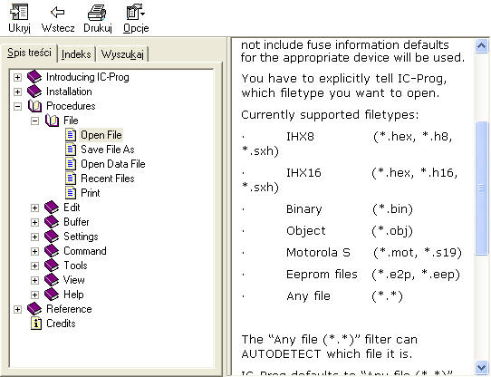

    Obejrzałem sobie jak wygląda ten obj z załącznika. Wygląda jak zapis szesnastkowy Intel-Hex.
    Czy przy programowaniu zaznaczyłeś:
    DEVICE PIC16F84,RC_OSC,WDT_OFF,PWRT_OFF,PROTECT_OFF

    Szanowni Panowie . Układ (PIC16F84A) się programuje , jak pisałem już wcześniej , ale sam układ jakoś nie chce ruszyć oporny jakiś , hi .
    Zaraz spróbuje jeszcze z kwarcem i bez , może to wyjaśni problem .
    A co do wypowiedzi kolegi IjeSJot przed zmianą postu , to nie masz racji . w dowód zamieszczam skan z IC-Prog-a . Sterowanie 2 x MB1501. Czy ma ktoś gotowy do wgrania wsad do PIC16f84?
    Pozdrawiam .

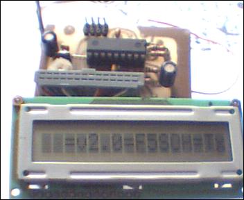

    Ha ha , no to fajnie że ożywiona dyskusja .
    Myślę że mam coś pokićkane właśnie przy tym RC oscylatorze .
    A więc układ chodzi , a na potwierdzenie fotka ,wprawdzie marnej jakości ale zawsze cos tam widać .
    Pozdrawiam i dzięki za podpowiedzi .
