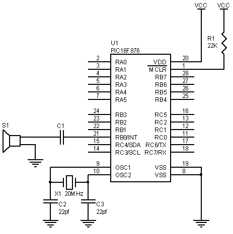

  • Pamiętacie stare dzwonki monofoniczne w Nokia? Ten układ zbudowany w oparciu o PIC16F87x oraz kilka elementów zewnętrznych spełnia rolę generatora dzwonków monofonicznych, który może być użyty w własnych konstrukcjach np. zabawek. Interesującym pomysłem jest wykorzystanie standardu RTTTL (Ringing Tones Text Transfer Language). Jest to standard opisujący dźwięki za pomocą znaków ASCII. Dzięki temu do mikrokontrolera możemy załadować dowolną melodyjkę znalezioną w internecie. Stron prezentujących dzwonki w formacie RTTTL jest całe mnóstwo - kiedyś wklepywanie kodów z klawiatury to była jedyna możliwość wgrania dzwonka mono do Nokia.
    Przykładowy fragment dzwonka Mission Impossible:
    16d5,16d#5,16d5,16d#5,16d5,16d#5,16d5
    Wystarczy skopiować i wkleić kod dzwonka znaleziony w Internecie do kodu źródłowego, skompilować oraz wgrać do mikrokontrolera.
    Przykładowa strona z dzwonkami RTTTL:
    http://www.fkn.pl/download/program/id__7/
    Kompilacji programu możemy dokonać za pomocą wersji demo programu Hi-Tech PICC Compiler
    Kod źródłowy, wynikowy oraz schemat w załączniku
    Źródło:
    http://www.beyondlogic.org/pic/ringtones.htm
    • Generator dzwonków na PIC16F87x ringtonegenerator.gif (5.05 KB) Musisz być zalogowany, aby pobrać ten załącznik.

    OK Programik jest, układ jest tyle że bez opisanego kondensatora C1 przy głośniku, ale to mozna dobrać, ale jak to wgrać?? Pewnie jakiś specjalny programator jest potrzebny do tego procka:/ Czy można wgrać jedną melodyjkę na stałe czy można zmieniać jak sie znudzi?? Układ można wykorzystać (po małej modyfikacji) do zastosowania np. w budziku (np. melodja wojskowego akompaniamentu do pobudki).

    Myślicie, że da się to skompilować pod PIC16F84? Na pewno trzebaby zmienić stałe czasowe timera, gdyż pójdzie max. na 4MHz. Tak wogóle to po co kwarc aż 20MHz do głupiej pozytywki?
