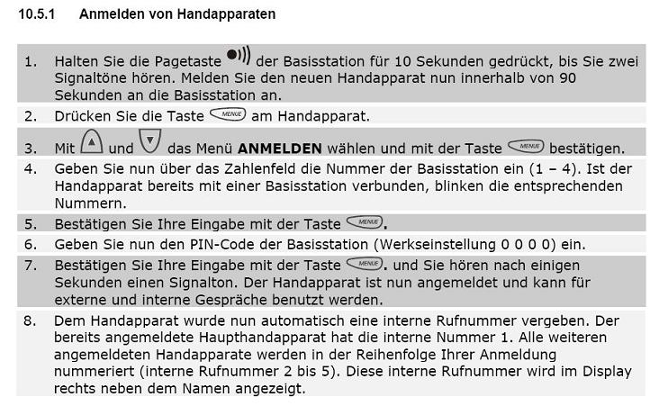

    Jaka jest procedura rejestracji słuchawki w bazie?
    -Na wyświetlaczu "mruga" BSAE 1 i ikona antenki komunikacji.
    Po wciśnięciu menu, są do wyboru dwie funkcje:
    TAM MENU i TAM BUSY i co dalej???

    Tu jest fragment instrukcji dotyczący logowania, co prawda po niemiecku ale myślę, że jakoś sobie z tym poradzisz.:D
    • Audioline DECT 5800 - jak zarejestrować słuchawkę w bazie? dectlogowanie.JPG (87.51 KB) Musisz być zalogowany, aby pobrać ten załącznik.

    Mam tą instrukcję i według jej wskazówek nie mogę wejść w ANMELDEN
    -może któryś z kolegów(żanek) jest w posiadaniu bina
