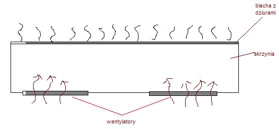

    przemo.t
    Posty: 994
    Pomógł: 79
    Ocena: 30
    Nie wiem jak silna i raczej nikt Ci na to pytanie nie odpowie. Musisz ja dobrac doswiadczalnie tak zeby przez otwory delikatnie dmuchalo powietrze. Pod cala powierzchnia blachy musi byc jakas szczelna skrzynia do ktorej powietrze bedzie wtlaczane (aby cisnienie rozchodzilo sie rownomiernie), wtlaczac je mozesz nie tyle jakas pompa co kilkoma wiatrakami szczelnie wpasowanymi w obudowe (tak aby wtlaczaly powietrze do skrzyni)
    chce zrobiś stół do cymbergaja i mam problem z elektromagnes
    sorka za jakosc rysunku :)

    #18 2868342
    Błażej
    Posty: 23620
    Pomógł: 1923
    Ocena: 3625
    Otworki muszą być na tyle gęsto, by krążek nie przekraczał swojego środka równowagi przy przejeżdżaniu znad jednego otworka na drugi i by był stale "podparty" przez co najmniej trzy strugi powietrza.
    Wydaje mi się, że test z wiatraczkiem komputerowym i kartką nie bedzie wymierny. Kartka zsunie się ze słupa powietrza. Należałoby zrobić imitacje stołu do celów testowych (nawet z tektury). Coś w tym stylu:

  • #19 2868519
    _jta_
    Specjalista elektronik
    Posty: 49056
    Pomógł: 3212
    Ocena: 4247
    Nie powinno mieć znaczenia, jak wiatrak jest umieszczony względem podziurkowanego "blatu" - rozsądne jest,
    by otworki były na tyle małe, żeby przepływ powietrza przez nie był ograniczony przez otworki i ciśnienie pod tym
    "blatem", a nie przez ilość powietrza, jaką jest w stanie pchać wentylator - wentylator ma działać ciśnieniowo.
    Jeśli krążek, czy inny przedmiot leżący na "blacie" zostanie podniesiony na bardzo małą wysokość, to
    powietrze wypływające z dziurek będzie tworzyć pod nim poduszkę, której ciśnienie - dopóki wysokość
    będzie bardzo mała - może być niewiele mniejsze od ciśnienia pod "blatem" (średnio pewnie ze 2x).
    Jeśli zwiększamy wysokość, to powietrze z "poduszki" odpływa coraz szybciej, i na otworkach pojawia się
    coraz większy spadek ciśnienia - czyli ciśnienie "poduszki" spada - to stabilizuje wysokość.
    To, jakie ciśnienie może wytworzyć wiatraczek, zwykle jest na nim napisane (przynajmniej na takim większym).
