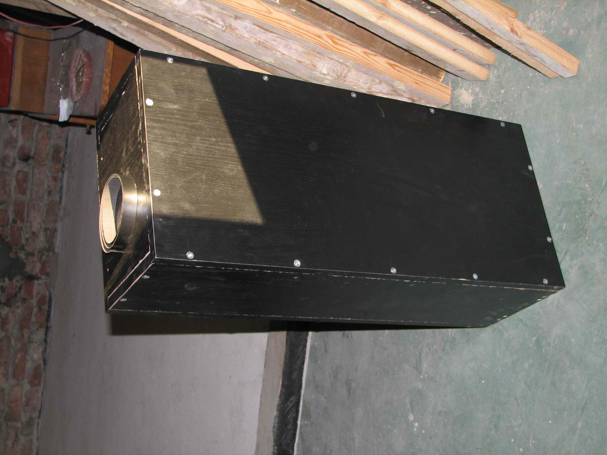

    Robię kolumny i od dłuższego czasu czasu zastanawiam się jakich głośników użyć. Czy Alphard'y będą dobre?? Czy jakieś inne??

    Najpierw trzeba było się przygotować teoretycznie do budowy kolumn,jest mnóstwo tematów.Kolumny robi się w innej kolejności,wybiera się głośniki i do nich oblicza skrzynki.Poczytaj trochę teorii :D

    Qbus wcale nie trzeba tak kombinować czasami można dostac za grosze gotowe skrzynie i tylko je obic czy pokleić... I co wtedy rozwalać kolumnę? I robić samemu czy zamawiać dechy.
    67 litrów
    Na bas Vas około 100-250 litrów
    Alphardy są do bani nie kupuj. MInimum tonsil/stx. Układ trzydrożny najbardziej pasuje lub układ na dwóch 20-centymetrowcach. + wysokotonowy miedzy nimi.
    Powiedzmy na sciance największej Bass STX 32-150 obudowa zamknięta - do tego z przodu niskośredniotonowy w osobnej obudowie. Nad nim wysokotonowy, zwrotnica jakbo z najnizszym Cięciem - 220Hz...
    Ja bym widział tu na poczatek GDN 20/40 z Tonsila x2 + GDWK 9/120 bodajże ze skutecznością 94db
    powinno zagrać 10x glosniej niż Alphardy. Zwrotnica powinna byc banalna. Szloby tez zrobić układ D'appolito jkabyś dostał wersje 4omowe tych głośników.
    Wpierw rozrysuj nam jak chcesz rozmieścić głośniki w obudowie - chcemy wiedziec czy jest wogule sens doradzać. Ja bym wybrał najsmuklejszą ściankę...Czyli 24x80 (aha wymiary wewn czy zewn?)
