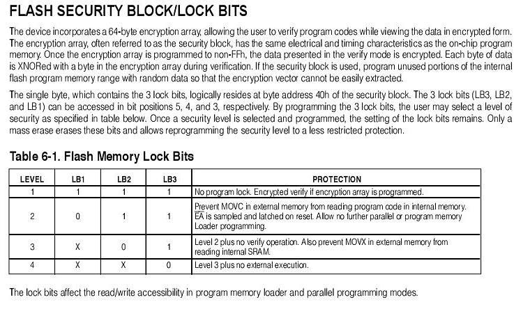

Zabezpieczenie przed odczytem kodu w procesorze Dallas 89C450 - jak to zrobić?

  • #9 2864558
    #10 2864594
    Zaquadnik
    Posty: 998
    Pomógł: 103
    Ocena: 25
    Lock bit zaprogramowany jest w stanie "0". Niezaprogramowany w stanie "1". I w tabeli masz opisane co się stanie jak zaprogramujesz któryś z lock bitów. Dają one niejako 3 poziomy zabezpieczeń. Przy zaprogramowanym LB1 nie możesz odczytać przy pomocy rozkazu movc zawartego w zewnętrznej pamięci programu, pamięci wewnętrznej flash mikrokontrolera. Gdy zaprogramujesz LB2, masz to, co przy LB1 i dodatkowo nie działa weryfikacja i odczyt wewnętrznej pamięci SRAM wywołany z pamięci zewnętrznej. Przy zaprogramowanym LB3 zablokowana jest całkowicie możliwość korzystania z zewnętrznych pamięcie programu (ROM) czy danych (SRAM). Nie muszę dodawać, że wówczas niemożliwe staje się odczytanie kodu z procesora ;)
    W Dallas MTK ustawiasz to w target -> configure -> flash security. Security level odpowiada temu, co masz w tabeli, czyli security level 1 - brak zaprogramowanych lock bitow, security level 3 - zaprogramowany LB3.
    Pozdrawiam :)

    zumek
    Posty: 3352
    Pomógł: 695
    Ocena: 52
    djFoBoS napisał:
    Dzieki za pomoc !!! :)
    Zaprawde masz racje! To dziala :)
    Zaprawdę powiadam Ci , że do zaprogramowania lockbitów , wystarczy najzwyklejszy terminal , tylko w takim przypadku , loader w procu trzeba "wywołać" ręcznie.Zresztą MTK2 , to też jest terminal , tyle że rozbudowany i przystosowany do Dallasów :D Wydaje mi się , że gdyby wpisać w oknie terminala MTK2 , W LB 0 +CRLF(klawisz enter) , to powinno być równoznaczne z zapisaniem Securyty Level 4.Tak myślę ;)
    Piotrek
    PS
    Zamiast szukać "Read Flash" , sprawdź w Loader420 przycisk Dump.
