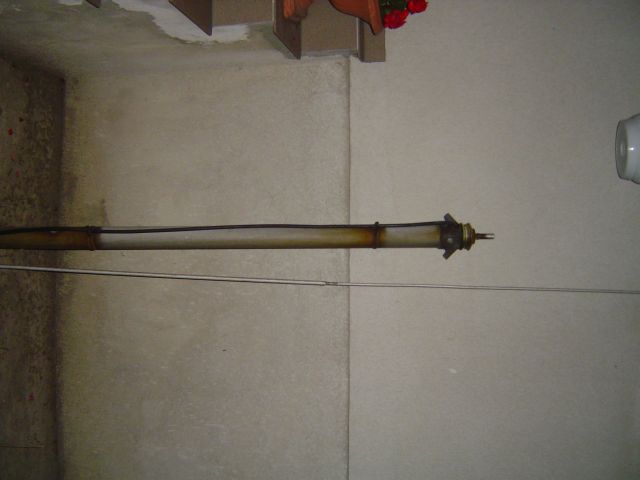

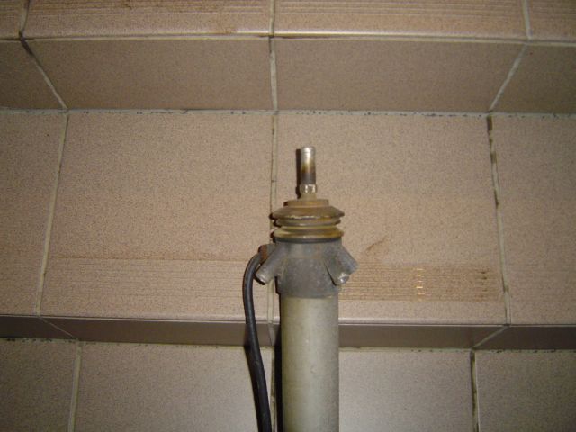

    Antena ta nie jest kompletna.
    Posiadam tylko 3 pręty jednakowej długości(2 m).
    Jeden z nich pelni role promiennika a reszta prawdopodobnie przeciwwag.
    Wewnątrz izolatora nie ma cewki gorąca żyła jest podłączona bezpośrednio do promiennika.
    Na tabliczce znamionowej pisze jedynie Radmor i podany numer w rubryce określającej typ anteny.

    Według zdjęć wygląda to na typową antenę ćwierćfalową na pasmo LB ( 30-50 MHz). Promiennik i typowe przeciwwagi pod kątem 135 deg do promiennika. Co można z tego zrobić?
    1. Antenę 1/4 l na CB - promiennik i przeciwwagi po 2,75m
    2. Antenę 1/4l na 50 MHz - promiennik i przeciwwagi po ok. 3m
    3. Antenę 1/4 l na 2 m - promiennik i przeciwwagi po 49 cm
    Jacek
    sorry pomyłka, na 50 MHz - promiennik i przeciwwagi po 1,5m

    Warto zwrócić uwagę, że w tej antenie żyła gorąca nie jest bezpośrednio połączona z pionowym promiennikiem, ale za pośrednictwem sprytnego układu dopasowującego, który mieści się w tej grubej rurze. Jak go nie ma, to być może jakiś poprzedni użytkownik coś tam wykombinował i to wywalił. Dzięki temu dopasowaniu promiennik anteny jest galwanicznie połączony z obudową anteny. Dzięki temu, jak pisze producent anteny w jej dokumentacji, antena jest odporna na bezpośrednie uderzenie pioruna. Bo to dopasowanie jest zrobione z pręta stalowego kadmowanego o średnicy chyba z 12 mm.
    Jak znajdę gdzieś opis do tej anteny, to go zeskanuję i tu zamieszczę.

    Witaj Wucex .,.. oczywiscie masz calkowita racje ,tak, zalozeniem konstruktorow bylo uodpornienie tej anteny na bezposrednie wyladowania atmosferyczne, likwidacja wplywu elektryzacji, poprawienie dopasowania.To pierwsze zalozenie niejednokrotnie sprawdzilo sie w praktyce.Tak mysle ze poprawna nazwa tej anteny to AFM-871/3 ./zakres tego wykonania 40 do 46 MHz/.zysk wszystkich wykonan 0 dBd.Z=50om .Nazwy poprzedniczki tej anteny nie pamietam/poziome przeciwwagi/, a nastepczynia tej anteny jest 32817/wiele wykonan do 80 MHz wlacznie.Lekture ktora przytaczasz w liscie warto poczytac....pozdrawiam Adam
