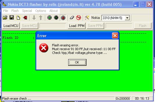

    Wgralem do nokii softa potem zmienielem ja na 3315. Jednak nie podobal mi sie soft wiec wgralem drygiego softa od 3310,pod koniec flashowanie wygladalo jak by sie zawiesilo wiec odpiolem telka choc i tak dlugo czekalem:/. Teraz jak chce wgrac do telka cos to wyskakuje mi taki blad:
    FLS1_ConfigurateBootstrapDCT3 : checksum is 4A8B
    FLE5_DirectInitialiseBootstrapDCT3 : Press power on (if needed)
    FLS1_GeneralSendBootstrapDCT3 : bootstrap seems to be running
    FLS1_PreparePhone : detected NMP is DBLO
    FLS1_PreparePhone : not supported NMP - DBLO
    Cannot prepare phone
    Telek oczywiscie sie nie wlancza:/. A kabelek dejan jest sprawny poniewaz przed chwila sflashowalem 3410:D.

    Po pierwsze takie softy laduj tornadziakiem, o wiele szybciej i bez problemow, w ufsx pod DCT3 masz zakladke 'convert files'.
    Jesli juz chcesz robic tym Dejanem i Knokiem, to musisz odnalesc w folderze z Knokiem katalog CONFIG a w nim plik MODELS.CFG. Odpal go przez notatnik i pozniej w linijce:
    NHM-5 3310 DCT3BT2.TIA 65 05 0
    zamien oznaczenie na
    DBLO 3310 DCT3BT2.TIA 65 05 0
    i zapisz zmiany, wtedy powinno ruszyc. Po udanej operacji oczywiscie przywroc pierwotna wersje tegoo pliku. Mozesz takze flashowac Rolisem bez takich kombinacji ;)

    przy zmianie tego kodu nadal mi knok wywala ten sam blkad co na poczatku a rollins jak nie smiga tak nie smiga wogule nie widzi telka a ustawiania proga sa dobre.:( co mam robic?? co sprawdzic???
    Jak mozecie to dajcie mi rollinsa:/., bo w tego co mam zaczynam watpic:/.
    Mam jeszcze jedno pytanie czy rollis dziala pod winda xp?? bo wlasnie wyczytalem ze nie bardzo:/:/:/:/:/:/. A ja sie mecze z nim jak glupek:/.
    A w Flasher478b5 wyskoczylo mi takie cos jak probowalem softa wgrac....

    bateria za słaba
    a stery do lpt oczywiście zainstalowałeś?

    Teraz takie cos mi wyskoczylo nie bawilem sie tym programem ale chyba wyg;lada na ton ze wgrywa sie:D mam racje????===================jednak sie nie wgrywalo:/. Ale pobawilem sie troche i pomeczylem.:/ i jednak w knoku mi poszlo erase i teraz wgrywam softa zobaczymy jak sie to zakonczy.:)
    No i spoko zachulalo wgral sie soft i jest gicior.
