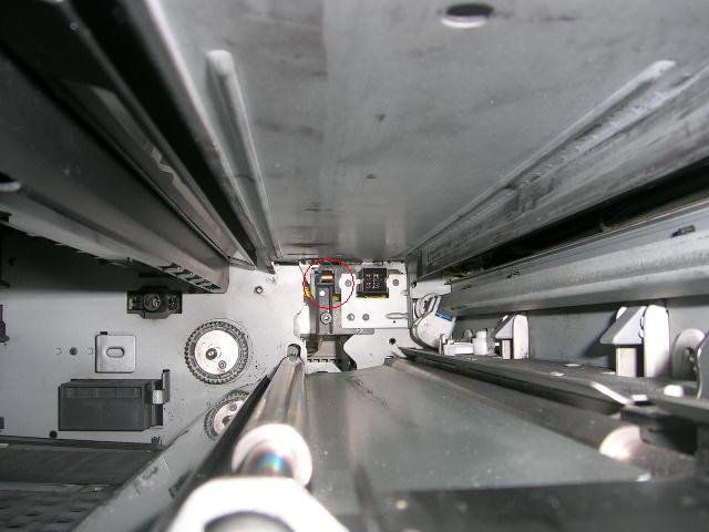

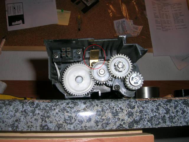

    na zdjęciu są zaznaczone dwie blaszki, na jednym na wywoływaczce a na drugim w kopiarce. Czasami jak słabo się stykają (zanik napięcia) to również może maszyna w ten sposób się zachowywać. Przeczyść je dokładnie i sprawdź czy jest przejście prądu.
    powodzenia

    Dzięki za podpowiedz czyściłem je ale jeszcze sprawdzę i sprawdze czy prąd przechodzi dodam zę wywoływaczka cała "chodzi" i te blaszki ocierają się o siebie podczas kserowania wyglada to tak jak by bolec na którym jest zębatka napędzająca wywoływaczkę była krzywy to chyba będzie to pozdrawim
