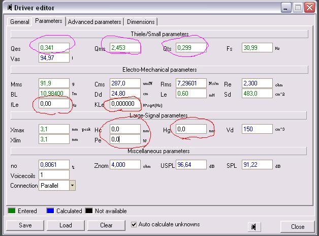

    Witam. Staram się wypełnić parametry głośnika ale mam pewien problem:
    WinISD, parametry głośnika, fioletowe i czerwone kółka.
    Chodzi mi dokładnie o te fioletowe i czerwone kółka. Nie wiem o co chodzi z tymi fioletowymi bo jeśli chce zapisać projekt to wyskakuje że te 3 pola są źle wypełnione. A te czerwone nie wiem jak wypełnić bo nie ma ich w danych katalogowych, albo są a ja nie wiem które to. Pomógłby mi to ktoś wypełnić :?::D
    P.S. Głośnik o który mi chodzi: http://www.stx.pl/index.php?vMenu=2&vMenuItem=0&vSubPage=365
    Z góry dziękuje.

    A tez mam ten sma problem. Wpisywalem jak najmniej danych i przechodzilo. Mysle ze to jakis blad w programe, ale w nastepnej wersji powinni to poprawic.

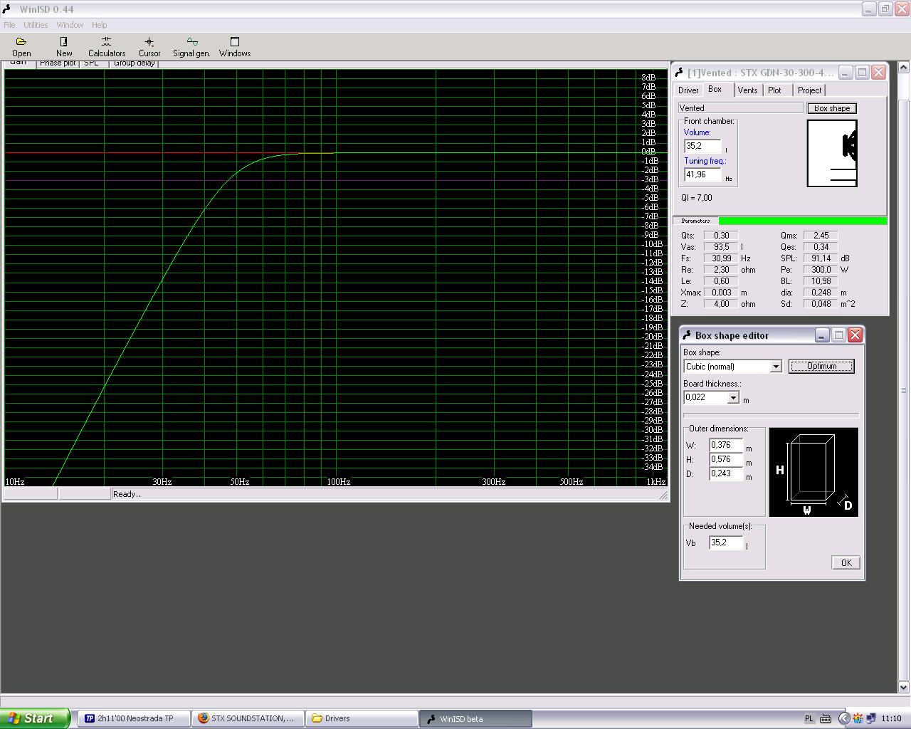

    Możliwe żeby do tego głośnika wyszedł mi tak mały litrarz :?:
    Czy coś jest nie tak :?: Czy wszystko jest oka tylko sub wychodzi taki mały :?:

    niektore parametry sa ze soba powiazane. przy wpisywaniu parametrow wpisuj je wg instrukcji zawartej w helpie. np podajesz mms i cms we wlasciwych jednostkach - dostajesz bodajze fs - musi sie zgadzac z tym, ktory podaje producent (lub byc bliski temu). nastepnie Re, BL i SD - bedziesz mial bodajze qes. podajesz teraz qms i dostaniesz qts wraz z vasem - masz podstawy. w zasadzie wystarczyloby podac tylko qes, qts, fs i vas, ale badzmy dokladni ;). Le mozna pominac. Xmax wpisujesz taki jaki jest podany na stronie Xlim jest najczesciej co najmniej dwukrotnie wyzszy od Xmax, ale w ogole nei ma sensu go podawac, bo program z tego co zauwazylem kompletnie nie korzysta z tego parametru. Hc to wysokosc cewki, a Hg to wysokosc szczeliny. Jesli nie znamy Xmax, a mamy wysokosc cewki wraz z wysokoscia szczeliny to mozna je podac - na ich podstawie program wyliczy Xmax. Obliczenie jest banalnie proste (Hc-Hg)/2, jesli Hc jest wieksze od Hg. Jesli Hg wieksze od Hc to (Hg-Hc)/2. Pe to moc znamionowa glosnika. Znom - impedancja znamionowa - korygujemy jesli jest niepoprawna.
    BTW: radze uzywac wersji Pro, gdyz ma duzo wiecej przydatnych opcji. Co sie tyczy tego AP to przeciez juz ci pisalem zebys sobie zobaczyl pierwszy post w temacie o sztandarowych konstrukcjach subow - jest on tam, wiec po co w ogole symulacje wykonujesz?
