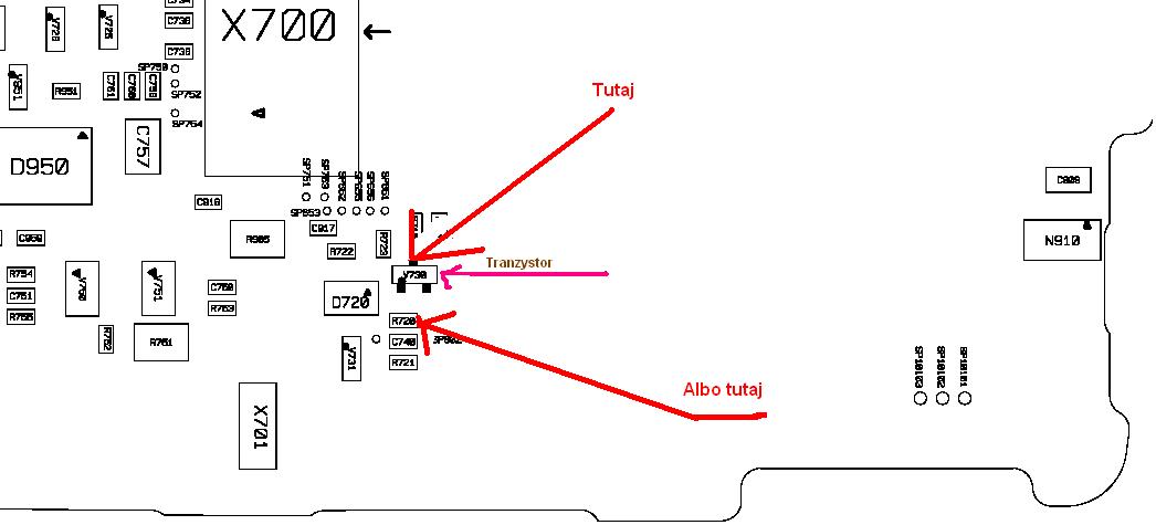

    Nie można włączyć telefony za to bez problemu można mu wgrać soft, po podpięciu ładowarki ładuje baterię, przycisk on-off jest dobry i napięcie na nim jest, jest minimalna reakcja na przycisk , telefon pobiera przez chwile 20 mA. Układ N800 jest wymieniony na nowy i niestety nie pomogło. Co mu może dolegać??. Telefon nie upadł ani nie był zalany. Bardzo pilna sprawa!!.

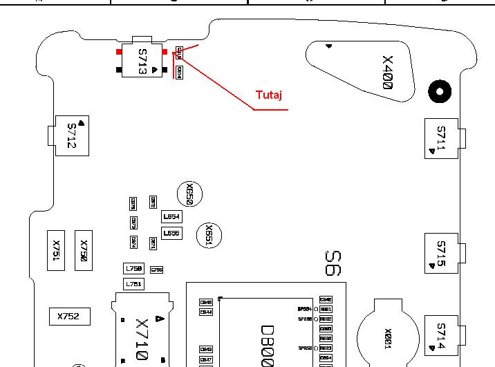

    hehe banalny problem :) niekiedy podkreslam "niekiedy" pada przelotka od włącznika :) jak znajde jakies zdjecie górnej czesci płyty to ci pokaże gdzie zrobic przelotke :)
    • T610. Nie da się włączyć, ale da sie wgrać soft. t6100.jpg (40.42 KB) Musisz być zalogowany, aby pobrać ten załącznik.
    • T610. Nie da się włączyć, ale da sie wgrać soft. t610.jpg (46.14 KB) Musisz być zalogowany, aby pobrać ten załącznik.

    wedug mnie to nie przelotka. (bo by nie było napięcia na wlączniku;) )

    Hehe no tak nie odczytałem :P tak to jest jak sie nie śpi całą noc :( może jeszcze spróbowac inny układ ładowania, tyle że z nowymi kulkami.
