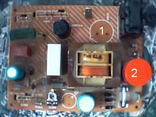

    Witam. W neptunie M547 w module zasilacza wybuchł czerwony kondensator KSPpz - 3, 0,22 uF (1 na obrazku). Podłączony był pinem masy do masy telewizora. Jest w module jeszcze drugi taki sam kondensator (2 na obrazku), podłączony do masy głowicy i p.cz. Takich kondensatorów nie mogę już kupić. Dokładniej, fabryczny kondensator wybuchł, więc wlutowałem taki sam od starego telewizora. Po pięciu godzinach znowu bum! Wybuchł sam z siebie, czy była jakaś przyczyna? Czy telewizor będzie działał bez niego? Proszę o pomoc!

    Wyrwij je telewizor normalnie działa wywalają ze starości.

    To nie jest elektrolit tylko kondensator przeciwzakłóceniowy złożony o małej
    indukcyjności i dobrej izolacji. Myśle jak kol. wyżej że bez niego TV ruszy bez żadnego problemu ;)

    Tylko, że miesiąc temu serwis wymienił powielacz. Ma on połączenie z masą (a dokładnie regulator ostrości). Może to ma wpływ na ten kondensator?

    Tak jak kolega wyżej powiedział i ja tobie pisałem to są kondensatory przeciwzakłóceniowe C801 i C802 ;)

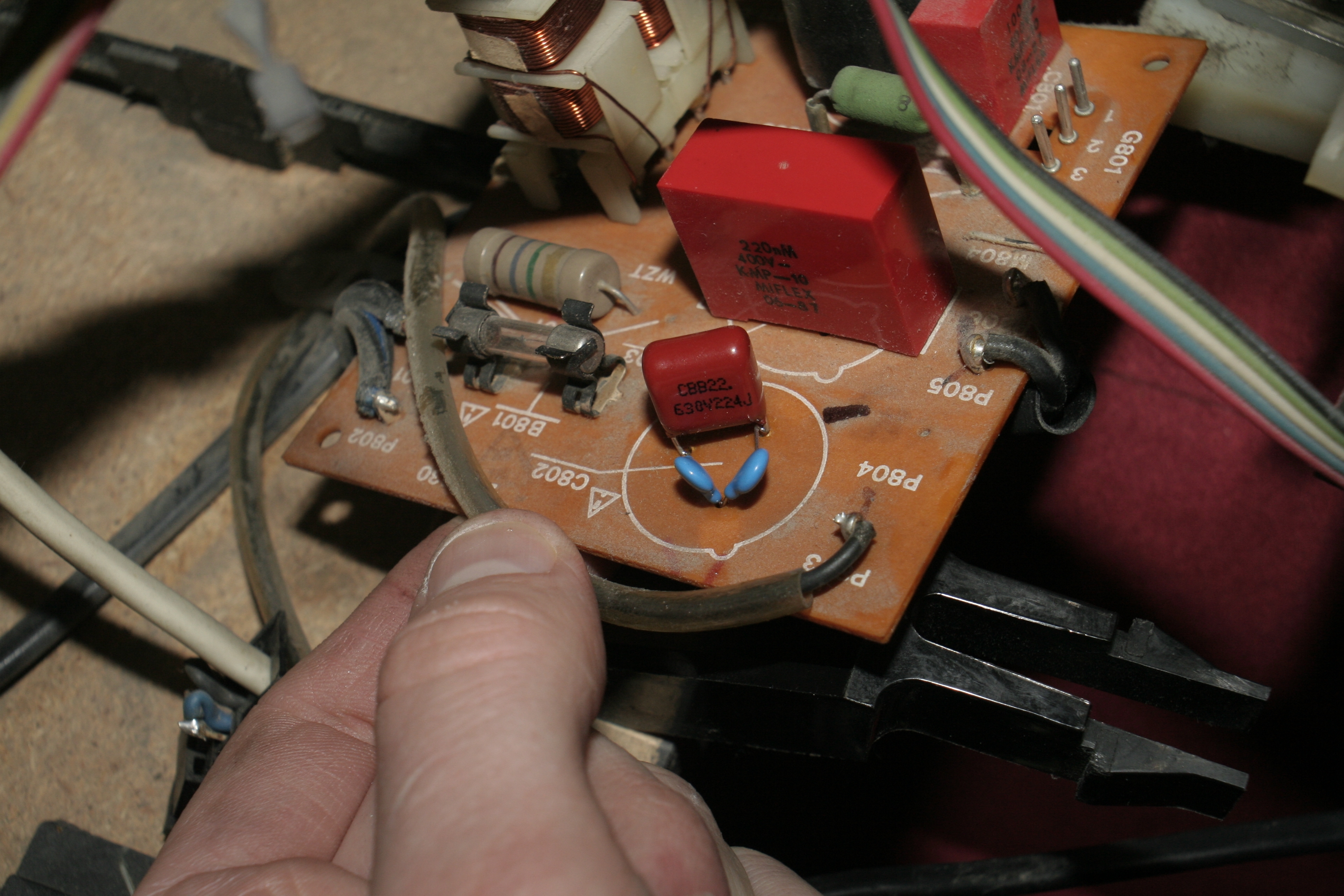

    Przepraszam za odkop, ale temat jest bardzo dobrze widoczny w google, a chciałbym tylko dodać, że nie można ot tak sobie "wywalać" tego kondensatora - przez to w moim heliosie TC706 miałem poziome pasy na ekranie i inne zakłócenia w sieci, w końcu dzisiaj doszedłem, że to przez brak tego kondensatora. Oczywiście te kondensatory są kiepskie i warto je zastąpić innymi odpowiednikami o tej samej wartości :). Ale całkowite ich wycięcie spowoduje, że TV będzie działał, ale będziemy jednocześnie mieli denerwujące zakłócenia na ekranie.
    Ja go zastąpiłem dwoma kondensatorami 2,2nF oraz jednym 220nF na wysokie napięcia, wlutowanymi jak na zdjęciu.
