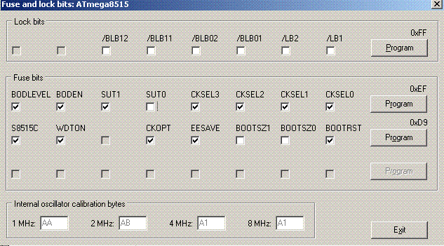

    czesc wszystkim !
    robie moja pierwsza plytke i juz mi sie udalo raz zablokowac procka, wiec teraz chcialam bym sie upewnic, ze dobrze ustawiam fuse bits :D
    mam atmege8515, zewn kwarc 12mhz, uzywam ispprog oraz iccavr

  • #2 2884441
    Pituś Bajtuś
    Posty: 934
    Pomógł: 137
    Ocena: 10
    http://mikrokontrolery.net/avr_c_08.htm - kod dla LCD
    Bezpieczniejszy w użytkowaniu jest moduł programatora wbudowany w Bascoma - tam każda kombinajca jest dokładnie opisana i trudno ustawić nie to co chcemy.

  • #4 2884539
    Pituś Bajtuś
    Posty: 934
    Pomógł: 137
    Ocena: 10
    Ależ ja Ci nie każę pisać w Bascomie! Uchowaj Panie Boże! Ja tylko sugeruję wykorzystać go do ustawienia FuseBitów. Oto zrzut ekranu z programatora :
    Atmega8515 - Jak poprawnie ustawić fuse bits dla zewnętrznego kwarcu 12MHz?
    Prawda że wiadomo od razu co ustawiasz?

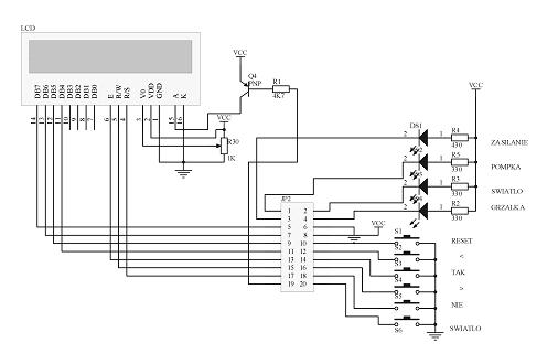

  • #11 2893742
    lawerna
    Posty: 16
    Ocena: 3
    bylam na uczelni i sie okazalo, ze mialam miedzy innymi wiszace D0 i jeszcze 2 rzeczy zle przylutowane.
    Lcd na razie wyswietla tylko 8 z 16 znakow i bez 2 dolnych wierszy. Mam nadzieje, ze cos skopalam w programie, a nie np sie spalil.
    Nie pomieszalam czegos w programie ;] ?
  • #12 2893835
    -shadow-
    Posty: 7
    Zamieść schemat układu (głównie chodzi o wyświetlacz) a pomoge napisać program bo ten jest napisany troche chaotycznie ;)
  • #13 2894033
    lawerna
    Posty: 16
    Ocena: 3
    :D oto moj sliczny wyswietlacz. Tak jak pisalam jest on na 2 plytce razem z diodami i przyciskami. Do glownej jest podlaczony w ten sposob :
    PORTA.0 - D7
    PORTA.1 - D6
    PORTA.2 - D5
    PORTA.3 - D4
    PORTA.4 - E
    PORTA.6 - RS

    ok, jeszcze schemat ;] :
  • #14 2895503
    -shadow-
    Posty: 7
    Przeanalizowałem Twój kod i znalazłem mały błąd... a mianowicie
    write_command(0x20); // interfejs 4-bity, 1-linie, znak 5x7
    zamień na
    write_command(0x28);
    Poza tym brakuje w paru miejscach ustawiania sygnału RW wyświetlacza
    Aby ustawić kursor w odpowiednim miejscu LCD zrób tak:
    void GotoXY(unsigned char x, unsigned char y)
         switch(y)
              case 0:
                 x += 0x80;
                 break;
              case 1:
                 x += 0xC0;
                 break;
              case 2:
                 x += 0x94;
                 break;
              case 3:
                 x += 0xD4;
                 break;
         write_command(x);
