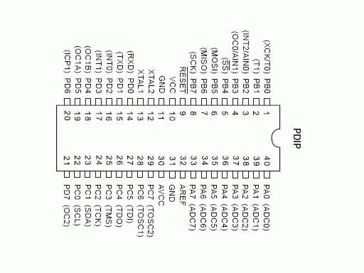

    Witam!
    Jestem początkujący na forum i w elektronice także więc proszę o wyrozumiałość jeżeli moje pytanie będzie głupie. Złożyłem sobie układ który ma działać jako sterownik nawadniania. Wzór płytki głównie odgapiłem z tematu Link. Jednak zmieniłem też wiele by dostosować płytkę do swoich potrzeb. Mój problem polega na tym ,że po podłączeniu zasilania wyświetlacz (lcd 4x16) wyświetla mi kwadraciki lecz nie wyświetla tego co wgrałem do atmegi. Poniżej wstawiłem wzór płytki, fusy i program który wgrywam do megi. Proszę o sprawdzenie połączeń przy scalaku i lcd'kiem i porady co mogę z tym fantem zrobić. Jeżeli to potrzebne to podłączony mam zewnętrzny kwarc 16 MHz.
    [Atmega16] [Atmega16][bascom] Atmega16 - LCD 4x16 wyświetla kwadraty
    $regfile = "m16def.dat"
    $crystal = 16000000
    Config Lcd = 16 * 4
    Config Lcdmode = Port
    Config Lcdpin = Pin , Db4 = Portb.3 , Db5 = Portb.1 , Db6 = Portb.5 , Db7 = Portb.6 , E = Portb.4 , Rs = Portb.2
    Display On
    Cursor On
    Do
    Cls
    Lcd "1234567890123456"
    Wait 1
    Loop
