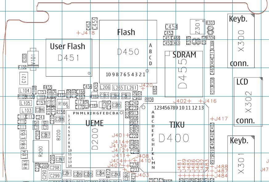

    Witam. Wskazuje mi w telefonie, że mam 6,8 MB używanej pamięci ale tak na prawdę używanej mam tylko 1,2 MB. Flash nie pomaga. W czym tkwi problem ?

    wymien combo memory/user flash ta czesc telefonu jest odpowiedzialna za przechowywanie wszystkich danych jak rowniez sluzy za tymczasowa pamiec w momencie wykonywania zdjecia. po wymiania flash'szowanie wymagane

    a mógłbyś mi to przedstawić "graficznie" gdzie ta pamięć jest oraz jakie są koszty wymiany
  • #8 2893303
    konrad6310i
    Posty: 48
    Pomógł: 4
    ta pamieci jest pod karta pamieci imei pod blaszką koszt w serwisie kolo 50zl.pozdr.
  • #9 2893307
    kfiatek1106
    Posty: 91
    Pomógł: 6
    na zalaczonym obrazku to element D451 - User flash, jesli chodzi o koszty to nie jestem wstanie ich skonkretyzowac - musisz udac sie do kogos kto tym sie zajmuje u Ciebie na miejscu. pzd.

    Nie można jakoś pominąć kupno nowej pamięci by naprawić problem? Poza tymi wskazaniami ilości zajętej i wolnej pamięci wszystko jest dobrze. Mogę robić normalnie zdjęcia, nagrywać dźwięk poprzez dyktafon itp., wszystko to mogę zapisać w pamięci telefonu z tym, że maksymalna suma rozmiarów tych plików musi się równać wskazaniom wolnej pamięci w telefonie. Oczywiście jeżeli wymiana na nową pamięć jest jedynym wyjściem pozbycia się błędnych wskazań, będę musiał się jej podjąć. Pozdrawiam
    Edit: Trochę poczytałem: czy nie pomogło by wygrzanie kości D451 (User Flash) ukazanej na rysunku dodanym przez kfiatek1106 ?

    elementy grzeje sie po to aby poprawic pod nimi luty (tzn zimne luty ang. dry-joints) w przypadku gdy ktorys z lutow nie spelnia poprawnie swojej funkcji (nie przewodzi prawidlow). Sprawdz czy w momencie wlaczania telefonu pojawia Ci sie ikonka pliku ze znakiem zapytania - wtedy jest pewne ze user flash zostal uszkodzony fizycznie i tylko jego wymiana moze rozwiazac problem. jesli nie to mozesz sprobowac najpier wyczyszczenia (formatowania) obszaru uzytkownika a nastepnie ponowne flash'owanie telefonu. z tego co zauwazylem to w wiekszosci przypadkow nalezy jednak wymienic kosc user flash'a. pzd.
    alternatywnym rozwiazaniem jakie mozesz zastosowac to karta mmc jednak zalecalbym wymiane tego komponentu (D451) ze wzgledu na ewentualne problemy z telefonem w przyszloci (np. brak dzwonkow badz tez nie wlaczanie sie telefonu)
