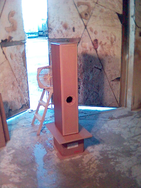

Dyskusja dotyczy wyboru kolumn podłogowych do stereo między modelem Visaton VIB2000GF a konstrukcją Borysa 6 opartą na głośnikach Monacor SPH-165KEP i wysokotonowcu KE25SC. Zmiana grubości płyty MDF z 19 mm na 25 mm jest możliwa, jednak zwiększa wagę obudowy i zmienia wymiary zewnętrzne przy zachowaniu wymiarów wewnętrznych. Wymiana wysokotonowca G25FFL na KE25SC wymaga modyfikacji zwrotnicy, ale poprawia jakość dźwięku, szczególnie jeśli KE25SC jest stosowany z lepszymi głośnikami średnio-niskotonowymi. Konstrukcje Borysa są polecane ze względu na lepsze parametry niskotonowego i możliwość zamówienia komponentów w korzystnej cenie. Obudowy wykonane są z MDF klejonego na obce pióro przy użyciu kleju Rakol, co zapewnia precyzyjne spasowanie elementów. Po wygrzaniu głośników Monacor bas staje się mocny i dynamiczny, choć obudowa o grubości 30 mm i licznych wzmocnieniach nadal lekko pracuje przy impulsach basu. Zalecane jest eksperymentowanie z tłumieniem i stabilizacją kolumn (np. kolce na granicie) w celu poprawy jakości basu. Wątek zawiera także zdjęcia i opisy procesu budowy obudowy oraz pytania o prowadzenie przewodów wewnątrz skrzynki.
