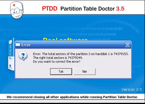

    program PTDD pokazuje cos takiego chce to naprawic ale boje sie o dane na dysku
    • Jak naprawić niedostępność partycji NTFS na dysku WD? ptdd.JPG (30.52 KB) Musisz być zalogowany, aby pobrać ten załącznik.

    Skoro dysk jest SATA , to musisz użyć Victorii , bo MHDD nie obsługuje SATA .
    Link do Victorii :
    http://hdd-911.com/index.php?option=com_docma...&catid=69&order=dmdate_published&ascdesc=DESC
    Reemap koryguje błędy/bady na powierzchni talerzy dysku - nie mylić z naprawą badsektorów . To nie jest to samo . Ze screena wnoszę iż masz uszkodzoną tablicę partycji - niewłaściwy rozmiar . Chyba , że program źle rozpoznaje uszkodzenie .
    Po reemap-ie dane na dysku pozostaną nienaruszone .

    Niestety żaden z podanych programów nie poradził sobie z moim dyskiem. Program PTDD jakos naprawil tablice partycji windows widzial ja normalnie ale partition magic pokazywal tylko jedna partycje , wiec nie obylo sie bez wdcleanera i zapisaniu zer. temat zamykam
