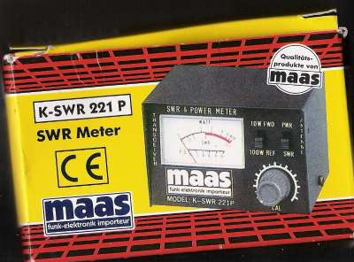

    Witam właśnie kupilem miernik SWR POWER METER
    Jak ustawić antenę CB za pomocą miernika Maas K-SWR 221P?
    Nie wiem jak go obsługiwac
    Pewnie ktoś odesle mnie do googlarki lub szukajki, ale szukając tam dostałem roztrojenia jazni z tymi opisami.
    Moze ktos mi wytłumaczyc od A do Z na czym polega ustawianie anteny??

    SWR-meter jest włączany między nadajnik a kabel idący do anteny. Strojenie anteny polega najczęściej na wydłużaniu lub skracaniu ostatniego (ruchomego) segmentu anteny, lub przesuwaniu elementu dostrojczego (patrz do instrukcji anteny - są różne konstrukcje) - dla uzyskania najniższych wskazań SWR-metru podczas nadawania. Zestrojenie na wartości poniżej 2 może być akceptowalne, dobrze jest poniżej 1,5, a ideałem (nie zawsze osiągalnym) jest 1.
    Zestrojenie powinno być łatwe, jeżeli antena jest "fabryczna", i używa się kabla 50-omowego.
    Kabel można sprawdzić w ten sposób, że jeżeli na jego końcu - tam gdzie ma być antena - dołączy się opornik bezindukcyjny 50 omów / 4 waty, to SWR-meter powinien pokazać "1". Jeżeli jest inaczej, to kabel jest "podejrzany" - np. może być 70 omowy telewizyjny albo coś podobnego. Wtedy trzeba "dostroić" kabel, przycinając go po 10cm i odczytując wynik SWR na najniższym używanym kanale (1). Docinanie trwa tak długo, jak długo po każdym docięciu jest niższy wynik na SWR. Kiedy odczyt zaczyna być wyższy, należy zakończyć przycinanie, kabel jest już dostrojony.
    Zestrojenie na minimum SWR jest ważne dla nadajnika - z kilku powodów, z których 2 są ważne:
    1- duży SWR stanowi zgrożenie dla tranzystora końcowego w nadajniku,
    2- do anteny trafia mała część mocy z nadajnika.
    Wiec jezeli SWR-metr wskazuje za są duze osiągi "powyzej 2" to powinno sie obnizyc antene czy wysunąć (a jezeli jest zakrutka??)
    A jeszcze jedno wdług internetu cały cykl strojenia anteny powinnien wyglądac tak:
    1-Reflektometr podpinamy do anteny ANT, a wyjscie RTX podłączamy za pomocą krótkiego przewodu amtenowwego do 50cm
    2-na reflektometrze przełącznik 10W FWD/100W REF lub FWD/ REF nalezy ustawic na FWD
    3-Pokrętło CAL skręcic do zera (w lewo)
    4-włączyć nadajnikna kanał 20
    5-Pokrętło CAL przekręcic na max w prawo(aż wskazuwka ustawi sie na "set"
    6-Następnie przełącznik FWD/REF ustawic na położenie REF (nie wyłączać nadajnika) nacisnąć na nadawanie na gruszce i odczytac wskazanie swr( następnie puścić przycisk nadawania). Skala jest od 1 do 3 czarna a od 3 w górę czerwona. Jeśli wskazania mieszczą sie w granicach 1,5 to jest dobrze. czym mniejsze wskazania tym lepiej!. Należy dążyć do uzyskania na kanale 19 wskazan od 1,1 do 1,5
    czy cala procedura jest dobrze opisana??

    SWR powyzej 1.5 jest nie do przyjecia, co prawda przy 1.8-2.0 nie posadzi sie koncowki mocy od razu, ale przy mocach jakie sa stosowane na CB prwidlowe zestrojenie anteny jest niezbedne jezeli chcesz miec na prawde pozytek z radia. Antene stroi sie na srodek pasma, ale w czasie strojenia sprawdzaj sobie wartosci SWR na krancowych kanalach 1 i 40. Bedziesz mial poglad czy stroik nalezy schowac, czy wyciagnac (mniejszy SWR na nizszych kanalach, wiekszy na wyzszych - schowac i odwrotnie)Czasem udaje sie to zrobic od razu, czasem trzeba wykazac sie cierpliwoscia, ale na prawde warto. Poskutkuje wiekszym zasiegiem radia i mniejszymi ew. zakloceniami w TV sasiadow;-).

    i mam takie swr po kalibracji na kanale 19 mam 1,1 SWR na kanale 40 mam 1,7 SWR a na kanale 1 pomimo że kalibruje po naciśnięciu gruszki skazówka nie drgnie Co jest ? Co jest tego przyczyną?

    Zbyt długa antena. W twoim przypadku najlepiej jest dostrojona do najmniejszej częstotliwości. Skracaj bat ostrożnie najpierw zagłębiając w cewce (przy cewce od strony bata powinna być śrubka mocująca) a później ewentualnie skracając. 5 mm ma znaczenie, a wydłużyć jak obetniesz nie można. No chyba, że antenę stroi się na innej zasadzie.
    Jeszcze jedno. Nie prawdą jest, że kabel antenowy o impedancji różnej od 50 Ohm można dostroić poprzez przycięcie. Można jedynie uzyskać poprawne wskazanie reflektometru, a to nie to samo.

    Na początku mia ł blisko 2 po trzykrotnym ucięciu zeszedł na 1.1 na 19 kanale na 40 kanale jest 1.7 swr ale dlaczego nie chce drgnąć na kanale 1 swr? Kalibruje przełączam przełącznik a naciskam gruche a tu nic?
