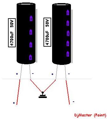

    Dla upewnienia się załączam rysunek ,jak to wszystko sobie wyobrazam.
    Czy dzieki temu uzyskam zamiennik 1x2*4700µF/40V.
    Po połączeniu napiecie bedize takie samo?

    TERAZ bedzie dobrze- poniewaz pojemnosc kondensatora zalezy fizycznie
    od wymiarow fizycznych ale izolacja zalezy od napiecia roboczego -a pojemnosc tez -to im wieksze napiecie pracy sie wezmie -to tym mniejszy ladunek sie zgromadzi -
    50 V -to musi byc -bo innego nie ma .
    cO DO RODZAJU POLACZEN domyslilem sie ,ze to jakis wzmacniacz .
    Kondensatory do nich byly nawijane od razu w polaczeniu szeregowym -
    wychodzily rowno- w srodku nie rozbieralem -czy to sa dwie zwijki
    okladzin -czy to jedna wspolna zwijana ......
    Bo przeciez PI /liczba/ obowiazuje -a pojemnosc tego filtru powinna byc
    symetryczna -rowna -nie moze byc tak -ze jeden kondensator nawiniety bedzie wewnatrz a drugi po zewnetrznej /PI/..........CIEKAW JESTEM JAK TO JEST W TYM 2X4700Uf /40v........

    Z tą symetrią to bym nie przesadzał - te elektrolity miały tolerancję grubo ponad 20%.
