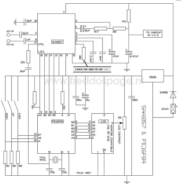

    Zacznę od tego. Zrobiłem syntezę na SAA1057 z mikroprocesorem PIC16F84A. Układ niby działa, tylko występują problemy z dźwiękiem. Niskie tony są bardzo zniekształcone (bardzo słaba jakość basów). Pozostałe tony (średnie i wysokie) są w porządku. Nie jest to spowodowane nadajnikiem ponieważ:
    1)podłączałem 2 różne nadajniki do syntezy i efekt jest ten sam (psują się basy)
    2)Jeśli nadajnik działa bez syntezera jakość dźwięku jest w porządku
    Tak więc wina leży po stronie syntezy. Czym może być to spowodowane?
    Poniżej zamieszczam schemat owego syntezera
    Nadajnik+PLL z SAA1057 i PIC16F84A - Zniekształcenia niskich tonów
    Proszę o pomoc.

    zwieksz stałą czasową filtra LP bo synteza próbuje gonić odchyłke częstotliwości związaną z modulacją

    Zwiększenie stałej czasowej może nie rozwiązać problemu. Nie wiadomo jak ten PIC konfiguruje prądy i detektor w tym SAA. Chodzi o to, że w tym SAA są 2 detektory, szybki i wolny. Jeśli PIC konfiguruje je jako "auto" to przy zsynchronizowaniu pętli jest włączony wolny detektor, a po przekroczeniu pewnej odchyłki od częstotliwości zadanej, włącza się szybki detektor powodując zniekształcenia na basie. Z tego co pamiętam, to tą odchyłkę przy której włącza się szybki detektor można ustawiać jakoś elementami podłączonymi do nóżek 1,2,3. Na schemacie masz zalecenie, aby do nóżki 1 dać rezystor 1k zamiast 180 ohm. Spróbuj to zrobić, powinno być lepiej, oraz jak to nie wystarczy, spróbuj pojemności 2, 3 pozwiększać.
    Zwiększyć stałą czasową także możesz, (zwiększyć pojemność 0,47u) ale jak przesadzisz, może ci zacząć nośna sama latać tak po mału. Jak się ma "zero" w tunerze w postaci wskaźnika wychyłowego, wygląda to jak praca wycieraczek samochodowych;)
    Pozdrawiam! Powodzenia!

    Pomogła zmiana opornika 180 na 1k. Dźwięk jest teraz OK. Bardzo dziękuję za pomoc!
