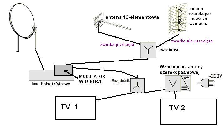

    Dziś cały dzień zakładałam nowe dojście do drugiego telewizora i pomimo, że wszystko wydaje się (wg mnie) być w porządku obraz śnieży i nie jest taki jak powinien być ( mimo, że w wersji bez podłączenia tunera Polsatu do drugiego TV obraz był w porządku).
    Proszę o ocenę tego podłączenia wykonanego wg poniższego schematu - może jest coś nie w porządku? - wszędzie użyto kabla koncentrycznego.
    Czy zworki są dobrze przecięte?
    Dlaczego obraz śnieży po podłączeniu tunera Polsatu do drugiego TV?

    Czy aby w tym rozwiązaniu antena szerokopasmowa jest zasilana ??? Wg twojego schematu zasilacz anteny szerokopasmowej jest separowany tunerem od anteny (niebezpiecznie dla tunera !), więc składowa stała napięcia do szerokopasmówki nie dociera stąd snieży :)
    pozdr KN

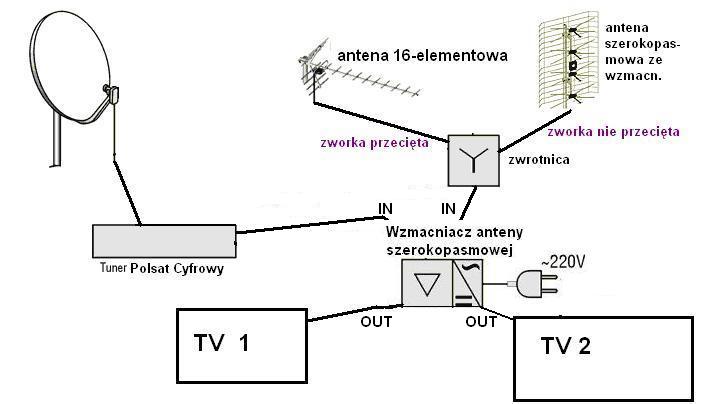

    a czy mogłoby być tak?

    ale znów ładujesz 12V na wyjście antenowe tunera... unikaj przyłaczania czegokolwiek do przewodu anteny szerokopasmowej... przyjmij że antena i wtyczka z zasilaczem mają być połączone koncentrykiem i sygnał dla Ciebie jest TYLKO na wyjściu tej wtyczki... z niej możesz potem ciągnąc sygnał do tunera... lub na rozgałęznik

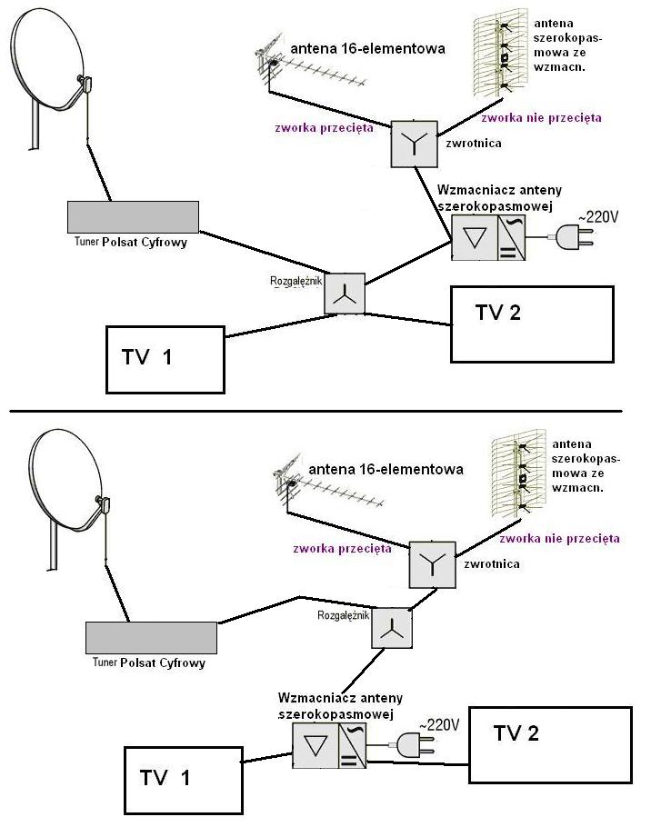

    a jak teraz (2 wersje)? - proszę o zrozumienie - jestem kobietą :-)
    i do czego ewentualnie mogę dołączyć przedłużacz pilota tunera dla użytkowników drugiego telewizora ?

    Aby wzmacniacz antenowy działał musisz zasilić bezpośrednio antenę z zasilacza, a nie przez modulator.

    Witam, tę wtyczkę z zasilaczem zainstaluj na kablu co wchodzi do dekodera polsatu. Będzie wtedy bezpośrednio( znaczy się przez zwrotnicę a nie rozgałężnik) zasilał antenę siatkową. Doradzę Ci jeszcze abyś w dekoderze ustawiła 60 kanał w modulatorze.
