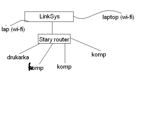

    w sumie nie istotne jaki to router, linksys czy dlink, zasada ta sama, napisz czy to co napisałem toto o co ci chodziło, czy ma to być jakieś inne połączenie, ew. jakiś rysunek co byś chciał uzyskać
  • #7 2914461
    dawidmi1988
    Posty: 48
    Dodaje dokładny plan tego co chce uzyskać. I bardzo proszę o prostsze odpowiedzi (jak zalogować się na ten router itp.) Dziękuje!

    No to jeszcze jedno pytanie czy komputery podpięte do Linksysa mają mieć dostęp tylko do internetu czy mają się "widzieć" i dzielić zasoby z komputerami z istniejącego routera
  • #9 2914546
    dawidmi1988
    Posty: 48
    Mają mieć dostęp do drukarek. Ale jeśli nie byłoby to zbyt trudne to fajnie byłoby,gdyby się "widziały i dzieliły danymi:D

    No to tak:
    1. sprawdź jaką masz w tej chwili w użyciu pulę adresów IP oraz które z nich są wolne - najlepiej poza pulą DHCP starego routera (tzn. jeśli on przydziela numery z zakresu 192.168.1.100 - 192.168.1.200 to takim nr spoza puli będzie 192.168.1.220)
    2. zapisz takie dane jak nr IP istniejącego routera, maskę podsieci istniejącego routera.
    3. podłącz komputer do LinkSys'a i odśwież nr IP
    4. w komputerze podpiętym do linksys'a w przeglądarce internetowej wpisz adres routera (domyślnie jest to 192.168.1.1) i naciśnij enter
    5. zaloguj się przy pomocy hasła admin pozostawiając pusta nazwę użytkownika
    6. wybierz zakładkę setup a następnie basic setup
    7. w pole lokal IP adress wpisz nr ustalony w 1 punkcie
    8. w polu subnetmask wybierz maskę zgodną z informacjami z punktu 2
    9. ustaw opcję DHCP Server na disabled
    10. zapisz ustawienia naciskając save settings
    11. odłącz router od komputera, i połącz wszystko wg rysunku poniżej
    Muszę podłaćzyć router z wi-fi do zwykłego - jak to ustawić?
    12. pozostaje skonfigurować sieć bezprzewodową oraz nadać hasło nowemu routerowi (LinkSysowi) do którego teraz w przeglądarce dostaniesz się wpisując adres IP ustawiony w p. 7
    Dokładna instrukcja konfiguracji tego routera znajduje się na stronie linksys'a Instrukcja w PDF oraz na dysku CD dołączonym do routera
    W razie problemów pisz na PW lub w tym wątku.
