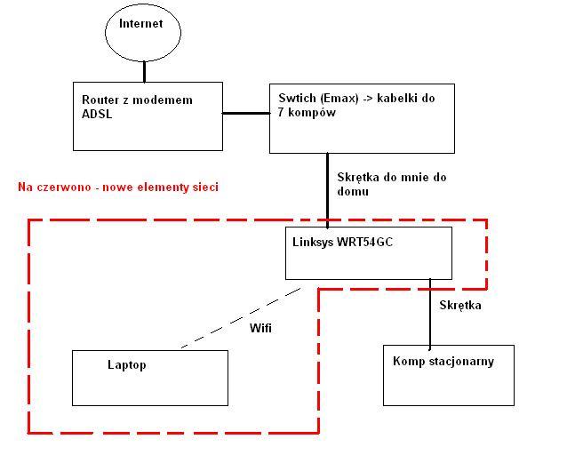

    Proszę o pomoc przy konfiguracji Routera Linksys WRT54GC.
    Do tej pory mój komputer odbierał sygnał lanem od switcha (switch jest spięty z routerem, a router łączy się z internetem).
    Kupiłem dzisiaj router Linksys WRT54GC i chciałbym go skonfigurować, aby mieć sieć wg poniższego schematu:
    1. internet (tp neostrada) => 2. router z modemem ADSL => 3. switch => 4. kabel z rj-45 => 5. Linksys WRT54GC => 6 Internet do:
    6a. kabel z rj-45 (do kompa stacjonarnego),
    6b. wifi (do laptopa)
    Do tej pory moja sieć składała się z punktów 1-4 (kabel trafiał do mojego kompa). A teraz chcę dołożyć kolejny router, który roześle sygnał z kabla na komputer stacjonarny oraz wifi do laptopa.
    Bardzo proszę o pomoc w konfiguracji.
    Jakie dane wpisać do uzyskania połączenia z internetem na poziomie Linksys WRT54GC, oraz jakie dane wpisać do konfiguracji połączenia z internetem na stacjonarnym kompie i laptopie?
    Z góry bardzo dziękuję za wszelką pomoc.
    ps. w załączeniu schemat docelowy sieci - może to będzie jaśniejsze niż mój opis

    Trzeba ustawić tak samo jak podział każdego innego łącza - ustawienia portu WAN mają być takie same jak ustawienia połączenia sieciowego w PC.
    Szczegóły: https://www.elektroda.pl/rtvforum/topic110343.html

    Kabel RJ-45, ktory wpinales do komputera wepnij do portu LAN routera. Dalej kabelkiem z lan do komputera, gdzie zostawisz mu takie ustawienia jakie mial przed kombinacjami.
    IP po stronie LANu dla nowego routera ustaw na taki z tej samej klasy co komputery(Local IP Adress) - proponuje jakis z daleka, zeby nikt tam nie wpadl przypadkiem, cos w okolicach 230 moze?.
    Wylacz DHCP(masz wylaczone).
    Ustaw zabezpieczenia WLANu.
    Podlacz sie laptokiem i ustaw IP z tej samej klasy, co stacjonarka czy AP. (np kolejne IP 192.168.0.8, maska 255.255.255.0, brama 192.168.0.1, DNS takie jak tam miales)
    Wynik - polaczenie wifi z laptopem, przewodowe z komputerem, jedna podsiec z wszystkimi komputerami = jedno otoczenie sieciowe.

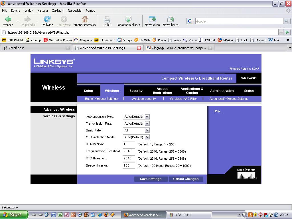

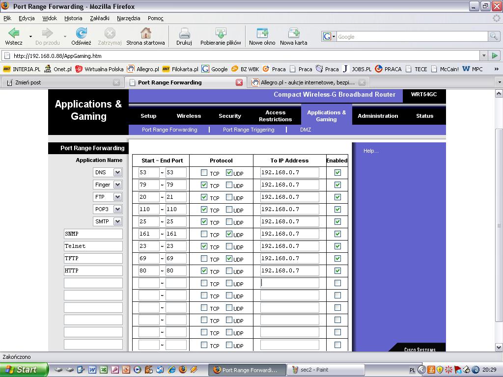

    W załączeniu screeny z ustawień Linksysa. Proszę o pomoc przy zabezpieczeniu sieci.

    AP bedzie kosztowal odpowiednio mniej, ale nie do przesady, wiec nie wiem czy dla 30 zl jest sens cokolwiek kombinowac(zwlascza, ze masz ta sieciowke wifi)
    Oke, to przechodzimy do komentowania screenow:
    Pierwszy screen - tu wszystko mozna se darowac, na tym routerze nie trzeba nic forwardowac, bo on nie routuje, dziala jako switch.
    Drugi screen - zaawansowane opcje, nie tykac :)
    Trzeci screen,czwarty - zostaw jak jest
    Piaty - WPA2 Personal, wpisujesz jakis klucz
    Szosty - tez mozesz zostawic jak jest, SSID sobie zmien na jakis fajny:)

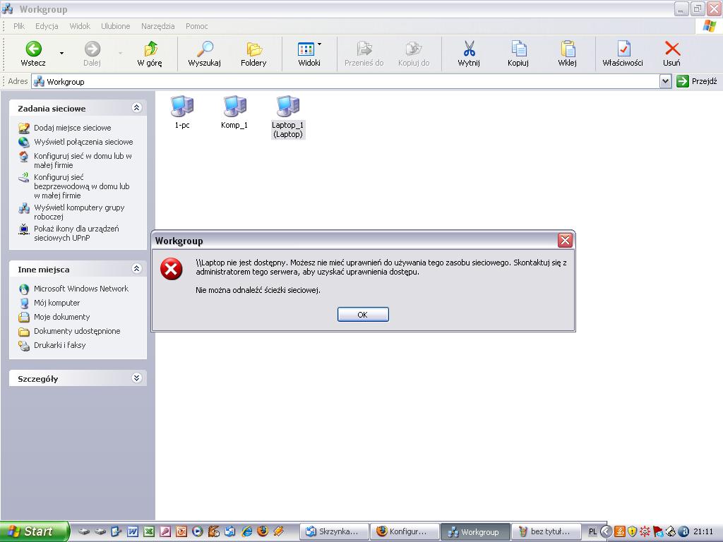

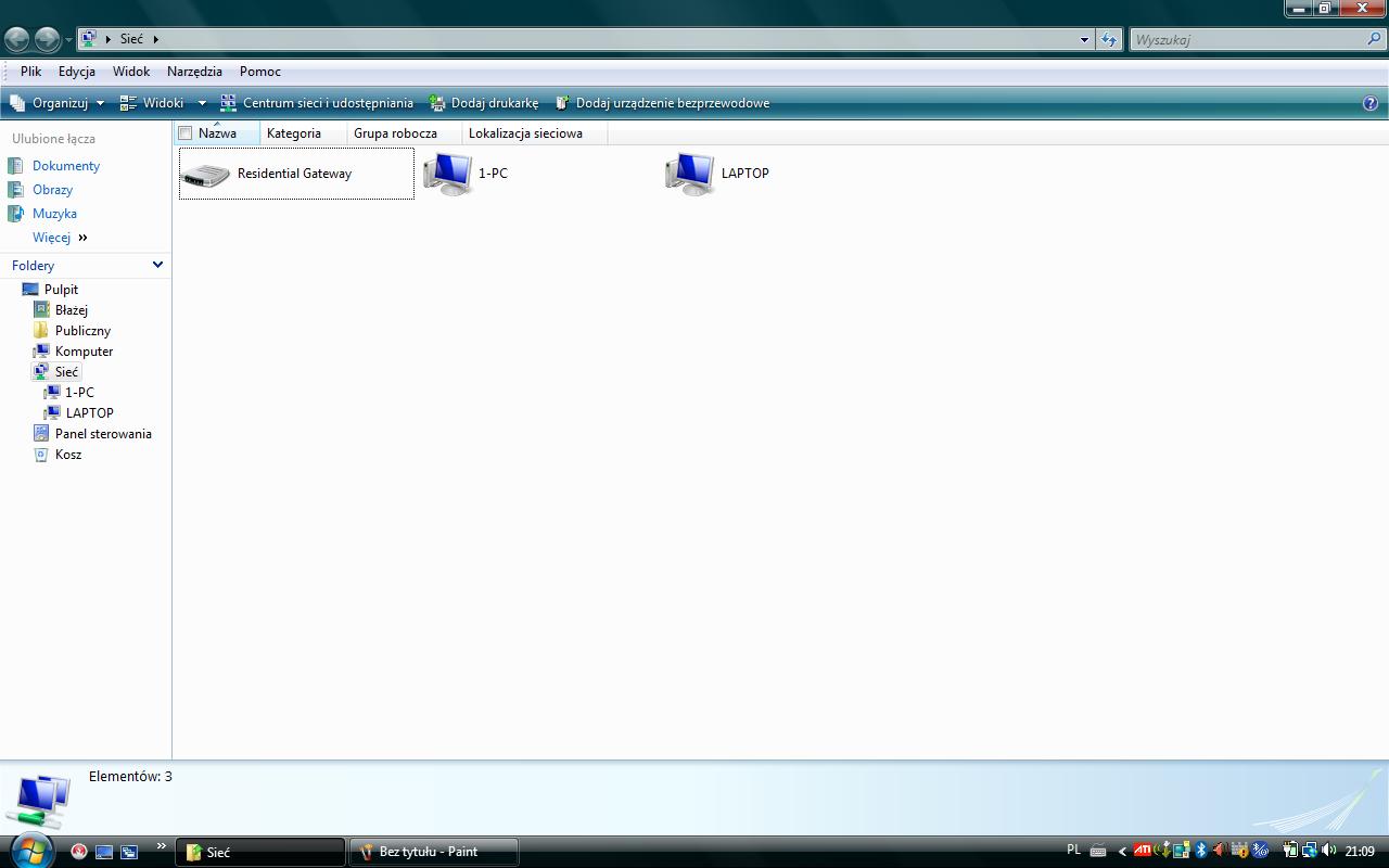

    W kompie stacjonarnym wyłączyłem zapore (firewalla) Win XP, oraz ochornę sieciową z Avast (czyli tak jakby nie było nic).
    Na laptopie jest Win Vista Home Premium. W załączeniu screeny z widocznych urządzeń w sieci (niestety kompy się nie widzą). A chcę udostępnić podłączoną lokalnie do kompa drukarkę (tylko dla laptopa) oraz udostępnić tylko pomiędzy kompem i laptopem pliki na dyskach twardych.

    hmh, nie wspominales o tym, ze chcesz miec podsiec, zeby udostepniac tylko sobie te pliki.W takim razie musisz jednak przelaczyc sie do wanu, przestawic wszystkie IPki tak jak tam Ci wyzej mowia.
    Chyba, ze sobie po prostu w konfiguracji hasla poustawiasz, zeby inni nie mieli dostepu. W materii Win Vista Ci jednak nie pomoge za bardzo.

    W Viście w ustawieniach sieci, masz do wyboru czy jest to sieć prywatna z dostępem do Internetu czy komputer jest bezpośrednio przyłączony do Internetu (nie pamiętam dokładnie, nie mam Visty). W pierwszym przypadku, firewall będzie "ufał" komputerom z Twojej sieci lokalnej (czyli 192.168.1.0/24), a tym samaym przepuszczł wszystkie pakiety od nich i do nich.
    Drukarkę udostępniasz tak samo jak pliki... tylko warunkiem jest skonfigurowanie sieci, jak pisałem wcześniej.

    raker napisał:
    Pomoże ktoś przy udostępnieniu drukarki i plików między kompem a laptopem??
    Włączyłem już przesył między kompami. Pliki nawzajem są widoczne, można kopiować między kompem a laptotem. Podłączyłem dyski sieciowe (z danymi wszystko wygląda, że jest ok).
    Problem mam z drukarką na laptopie (nie mogę jej zainstalować). Laptop widzi drukarkę, ale nie da rady wrzucić sterowników do niej. Drukarka to HP 5150 (w załączeniu screeny, które wyskakują podczas próby instalacji). Gdzie jest coś nie tak? Na kompie stacjonarnym? Na laptopie? Czy może Linksys nie puszcza?? A może sieci wifi nie obsługują drukarek sieciowych?
    • Jak skonfigurować Linksys WRT54GC do rozdzielenia sygnału LAN i WiFi? Bez tytułu1.jpg (82.84 KB) Musisz być zalogowany, aby pobrać ten załącznik.
    • Jak skonfigurować Linksys WRT54GC do rozdzielenia sygnału LAN i WiFi? Bez tytułu.jpg (92.63 KB) Musisz być zalogowany, aby pobrać ten załącznik.
  • #23 5292537
    tzok
    Posty: 38925
    Pomógł: 3179
    Ocena: 6567
    Zainstaluj tą drukarkę jako lokalną na USB, a potem, podłącz ją gdzie ma być, włącz ten komputer, odczekaj 2-3 minuty i dodaj ją ręcznie, poprzez Drukarki i faksy -> Dodaj drukarkę.
