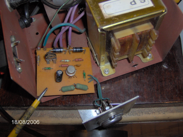

    Dokonałem fatalnego zakupu na allegro czyli zasilacza do CB 13,8V 3A który ma 10,8V 200mA
    Co się mogło spalić czyli co musze wymienić?
    Dodatkowe informacje:
    napięcie na uzwojeniu wrórnym ~20V, za diodami -26V, na płytce kilka oporników, duży kondensator, końcówka mocy i jakiś mały tranzystor z 8 nóżkami.

  • #8 2926646
    lvcas11
    Posty: 26
    Jak narazie wymieniłem tranzystor mocy BUYF 53 i nic, napewno padnięty jest stabilizator napięcia MAA723 ale mam problem go dostać w metalowej obudowie, mam zamiennik US ale on ma 14 nóżek i niebardzo wiem jak go podpiąć.
    Może łatwiej będzie zrobić nowy układ stabilizującu do tego trafo ~20V, ma ktoś jakiś schemat?

    Witam!Oto sposob podlaczenia LM723(plastikowa obudowa) zamiast MAA723.
    1(maa723) to 3(lm723)
    2(maa723) to 4(lm723)
    3(maa723) to 5(lm723)
    4(maa723) to 6(lm723)
    5(maa723) to 7(lm723)
    9(maa723) to 13(lm723)
    6 i 10(polaczone razem) to 10 i 2 (polaczone razem)
    8 i 7 (polaczone razem) to 12 i 11(polaczone razem)
    1 i 14 (lm723) nieuzywane.Pozdrawiam Arek

    ... jeszcze raz (powtórzę za kolegą tatronic):
    MAA723H (metal 10 pin) - LM723 (plastyk 14 pin)
    1 - 3 current sense
    2 - 4 inverting input
    3 - 5 non inverting input
    4 - 6 V(ref)
    5 - 7 V(-)
    6 - 10 V(out)
    7 - 11 V(c)
    8 - 12 V(+)
    9 - 13 frequncy compensation
    10 - 2 current limit
    * - 9 Vz (dodatkowa dioda Zenera, której nie ma w obudowie metalowej)
    * - 1,8,14 (nogi nie wykorzystane w obudowie plastykowej)
    Nogi liczysz:
    - obudowa metalowa 10 pin (widok TOP - patrząc od wierzchu, czyli metalowej główki, nogi pod spodem) Przy "pipku" noga nr 10, pozostałe nogi liczysz przeciwnie do ruchu wskazówek zegara,
    - obudowa plastyk DIP14 (widok TOP - patrząc od napisu - tak jak się czyta opis- na scalaku, wcięcie z lewej strony lub kropka przy nodze 1 (na dole) i liczymy przeciwnie do ruchu wskazówek zegara.
    ... a tu masz linka, jak zechcesz sprawdzić (w jednym pdf-ie są obie obudowy):
    http://www.datasheet4u.com/html/L/M/7/LM723H_NationalSemiconductor.pdf.html

    Na podstawie porad na tym forum zasilacz został ożywiony
    Wymienione elemęty to: tranz. BUYP53 oraz stabil.nap. LM723
