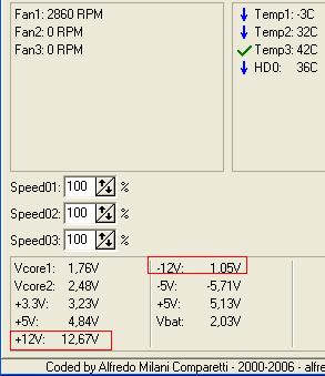

Czy wartości napięć na zdjęciu są prawidłowe? Proszę o diagnozę i wskazówki
    czy to dobrze ? nieznam sie zbynio. prosze o diagnoze i wrazie co wskazówki.

    to jest -12v, wiec chyba nie powinno miec znaczenia, byc moze program zle odczytuje

    jesli chodzi o ta dziwna wartosc na -12V to sie nie przejmuj, bład odczytu przez program.
    bardziej martwilbym sie +12 i +5, spore roznice. w stresie moze byc jeszcze gorzej i moze sie konczyc zwisami.
    sprawdz oba napiecia miernikiem na jakims wolnym molexie.
    polecalbym zmienic zasilacz na mocniejszy/firmowy.

    Koledzy... napięcia mierzy się MIERNIKIEM :!: Odczyty programowe nie są wiarygodne.

    dokladnie tez polecam miernik !! jesli chcesz miec wiarygdnie . aa jak zmiezysz zobaczysz ze wszytsko jest w normie.

    zasialacz jest nowy - 2 tygodnie. komputer pracuje stabilnie i nigdy sie nie wiesza. Pożyjemy zobaczymy.
    :arrow: ... jeżeli to jest dla Ciebie głównym argumentem to dlaczego napisałeś temat i zawracasz głowy innym !
    Wszelkie odczyty softwarowe powinny być zabronione ich używanie to totalny niewypał !
    Post w takim razie zamykam :idea:
