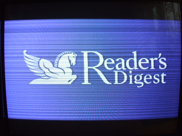

    Witam. TV trafił na warsztat właśnie z tym problemem, jak w temacie. Zakłócenia dosyć dziwne, coś pomiędzy wycinaniem pojedynczych linii a zakłóceniami typu radiowego. Paski ciemne w poziomie na całym ekranie rozmieszczone nierównomiernie i wpływające na pion. Pion lekko drga i jest jakby niestabilna liniowość. Załączam fotkę, ale na niej słabo to widać. Do tej pory przeryłem prawie wszystko co wydało się podejrzane i skończyły mi się pomysły. Wymieniłem elki w przetwornicy i w filtracji. Podstawiłem nowe elki w gen. H, obie nanówki, sprawdziłem przez podstawienie kondki KFMP przy trafie linii. Pion jest praktycznie nowy, tylko opory nie wymieniałem, ale ich mierzyłem. Ale to najbardziej podejrzany blok. Tylko w nim nie mam stabilnych oscylogramów, widoczne są zakłócenia - szum. Również kształt SSC odbiega od normy. Co pewien czas TV traci obraz - zablokowane działa. Najprawdopodobniej jest to efekt właśnie nie do końca prawidłowego SSC. Efekt wygaszenie można wymusić zmniejszając wysokość obrazu o jakieś 3-4 cm. Prążki są na sygnale z głowicy i po AV. Aby sprawdzić, czy te zakłócenia nie pochodzą czasem z "sygnałówki" odpiąłem wejścia Y, B-Y, R-Y na TDA4680. Na samym rastrze również były zakłócenia. Najbliższy efekt do teko który mam występował przy uszkodzonym R706, ale to niestety nie on. Poradźcie co mam jescze sprawdzić bo naprawdę wyczerpałem swój zasób wiedzy. :cry:

    Zdjęcia są tutaj:
    • Zakłócenia obrazu i drgania pionu w Trilux TAP2511 TS-X - diagnoza i naprawa DSCF2066.JPG (113.62 KB) Musisz być zalogowany, aby pobrać ten załącznik.

    Nie mam pilota więc TXT nie sprawdziłem. Jak tylko go zdobędę to sprawdzę. Na DST to nie wygląda. To nie są typowe szarpania, czy wyrywanie linii, ale trafko zamówiłem i podstawię.
    Wymontowałem TXT i zblokowałem na krótko - jest nadal to samo.

    Elektrolit sieciowy podstawiałeś jak po AV też masz takie zakłócenia?

    Sieciowy był podstawiany.

    Wszystkie filtracje posprawdzane na tętnienia oscyloskopem i oczywiście na mierniku. Zasilanie na PK - OK.
    Na TXT również są zakłócenia.

    Sprawdz rezystor na cewke odchilania pionowego.

    Wygląda to jakby wzbudzał się pion spróbuj dołożyć równolegle do cewek oczywiście V opór 1,5 OM w szereg z kondensatorem 200NF

    Opór na cewkach sprawdzony, dołożenie oporu i kondka niestety nie podziałało.

    Miałem podobny problem i pomogła wymiana C810 680nF/250V

    Proponuje wymienić kondensatory przy sterowaniu Bu. One są rzędu nano montowane przy TDA8143.Dodatkowo wymieniłbym pojemnosci w zasilaczu ( ale nie elektrolity). Pozdrawiam Lucas
