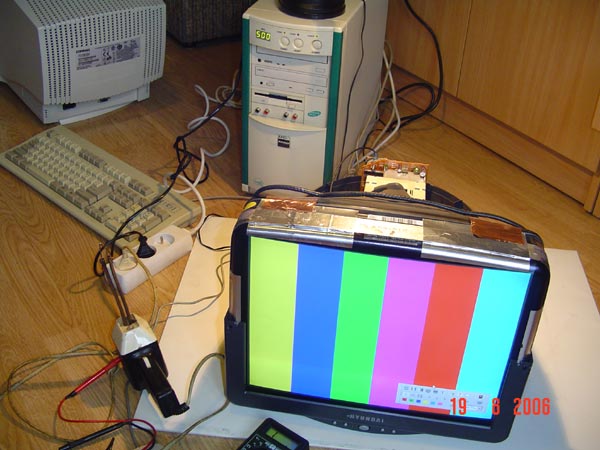

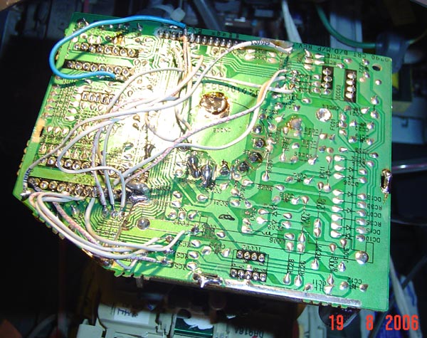

Monitor przynioslem ze smietnika, wizualnie obudowa bez zarysowań prawie jak ze sklepu. Po odwarciu okazało sie z nadłamana jest plytka zwmacniaczy (na szyjse kineskopu) Polaczylem przewodani sciezki ktore zostały przerwane i dziala z tym ze nie ma OSD na ekranie. OSD dziala bo jak na "slepo" nacisne MENU i SELECT a pozniej (+ i -) to obraz sie rozjasnia z ciemnia jest tez regulacja geomerii obrazu. Na slepo jest ciezko to wszystko ustawić. Przypadkiem przywrócilem ustawienia fabryczne.
Zrobiłem. Przerwana była jeszcze jedna sciezka dostarczajaca +5V do tej plytki.
