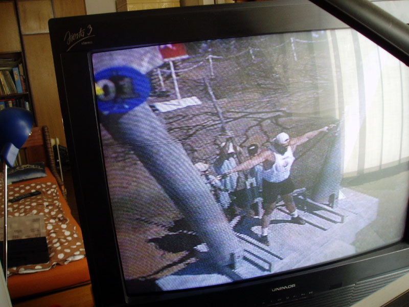

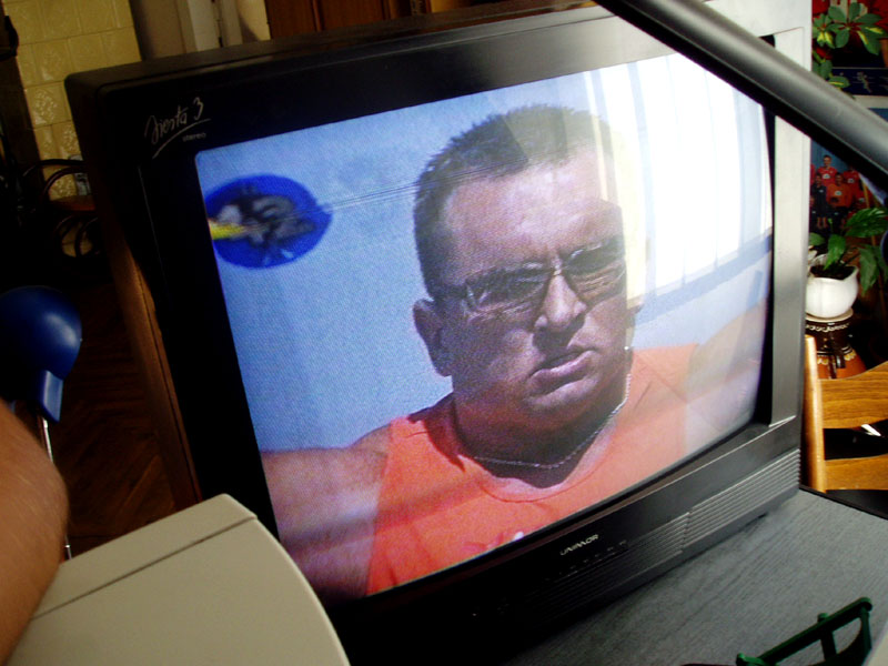

Unimor 846 - Po wymianie trafopowielacza pojawiają się jasne poziome paski
ogibon 19 Sie 2006 15:30 1688 10

    prawdopodobnie masz zakłócone napięcie anodowe,
    czy trafo wn wydaje jakieś charakterystyczne dżwieki podczas gdy paski przemieszczają się?

    Tak faktycznie trafo tak charakterystycznie świerszczy, teraz tv działa kilka godzin i jakby z temperaturą działa troche lepiej, ale drobniutkie paseczki widać teraz na całym ekranie, niestety nie mam oscyloskopu, bo tak pewnie było najprościej sprawdzić napięcia z przetwornicy, czekam na dalsze sugestie
    Acha jeszcze do Pawła, trafo wymieniłem z takiego powodu że to które było poprostu spłoneło, po włączeniu dymiło z otworu przez który przechodzi rdzeń, to też troche dziwne chyba bo był tam HR7223 a nie jakiś chiński szajs, ja wstawiłem też HRa

    Pnowie chyba mam rozwiazanie, zauwazyłem ze od czasu do czasu rdzeń trfopowielacza przebija do diody D605, zb lizyłem umasiony przewód do trafa i też wali iskrami do rdzenia a jak sie przyłoży całkiem do rdzenia to obciążenie jest tak duże że TV sie wyłącza. Napiszcie mi tylko czy takie przebicie na 100% świdczy o wadliwym trafie czy może to być wynik jeszcze czegoś innego. Jeśli trofo to jutro je wymienie w sklepie i podzielę się uwagami. Dziękuję za szybie odpowiedzi.

    Witam ponownie! Problem rozwiązany nie chciałem dać za wygraną i się udało, winny okazał sie kabel wysokiego napicia który przebijał w gnieżdzie trafa, po wymianie kabla na ten ze starego trafa, zniekształcenia na obrazie znikneły i trafo już nie iskrzy od rdenia do masy. Temat zamykam i dziękuję za pomoc wszystkim!!! :D
