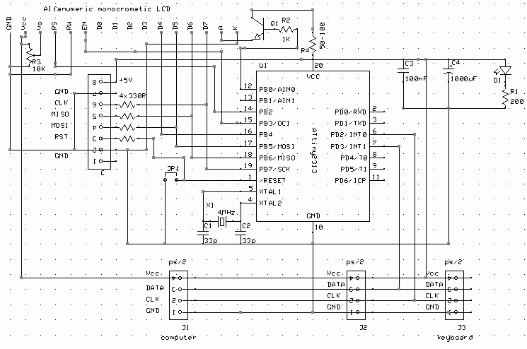

    Witam. chciałem zrobić układ który włączałby się (fizycznie) równolegle z klawiaturą ps/2 i komputerem PC . układ wysyłając znaki do komputera jednocześnie wysyłałby też naciśniete klawisze do mikroprocesora (najlepiej do Attiny2313) i potem napis byłby wyświetlany na monochromatycznym wyświetlaczy alfanumerycznym LCD 2*16. Powiedzmy że port PD.2 byłby wejściem zegarowym klawiatury a PD.3 byłby wejściem Data klawiatury.
    Zastanawiam się czy lepiej podłączyć wejście clk klawiatury jako przerwanie czy tylko jako normalne wejście.
    Moim problemem jest to, że nie wiem jak napisać program w basicu.
    poprostu chciałbym żeby po wciśnięciu danego klawisza do jakejśc zmiennej w procku był wpisywany własnie ten znak z klawiatury.
    • Wyswietlanie napisów z klawiatury PS/2 na LCD 2*16. sch.gif (12.73 KB) Musisz być zalogowany, aby pobrać ten załącznik.
