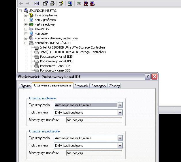

    luk87
    Posty: 47
    Chodzi o zworke na dysku ograniczajaca przesyl danych z 3Gb/s na 1.5Gb/s ?? Bo jesli tak to zmienialem ja i wszystko bylo tak samo. A co do tych funkcji w menadzeze urzadzen to i pomocniczym i w podstawowym kanale jest ustawiony tryb DMA. Ten dysk jest jedynym jaki mam teraz w komputerze. Wiec prosze o pomoc z tym dyskowo windowsowym problemem. Acha ustawilem jeszcze w rejsetrze parametr enable big lba, ale nic to nie pomoglo.
    A czy moze to byc wina przewdodu (kabla) Transmitujacego dane ?? Slyszalem ze duzo z kabli sata bylo uszkodzonych fabrycznie.
    załączam zrzut ekranu moich stawien DMA i PIO
